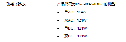

问一下,这个电源功率怎么算的,那个双电源121W就是每个电源模块是121W,两个电源是242W对吧?
曾某 七段
粉丝:5人 关注:2人
不是的,双电源总共121W。
双电源模块是两个总共才121W吗?这样的话是不是拔掉一个电源,设备会起不来的。两个电源不是主备关系吗,就算一个电源不插,只插一个电源也能正常工作啊
