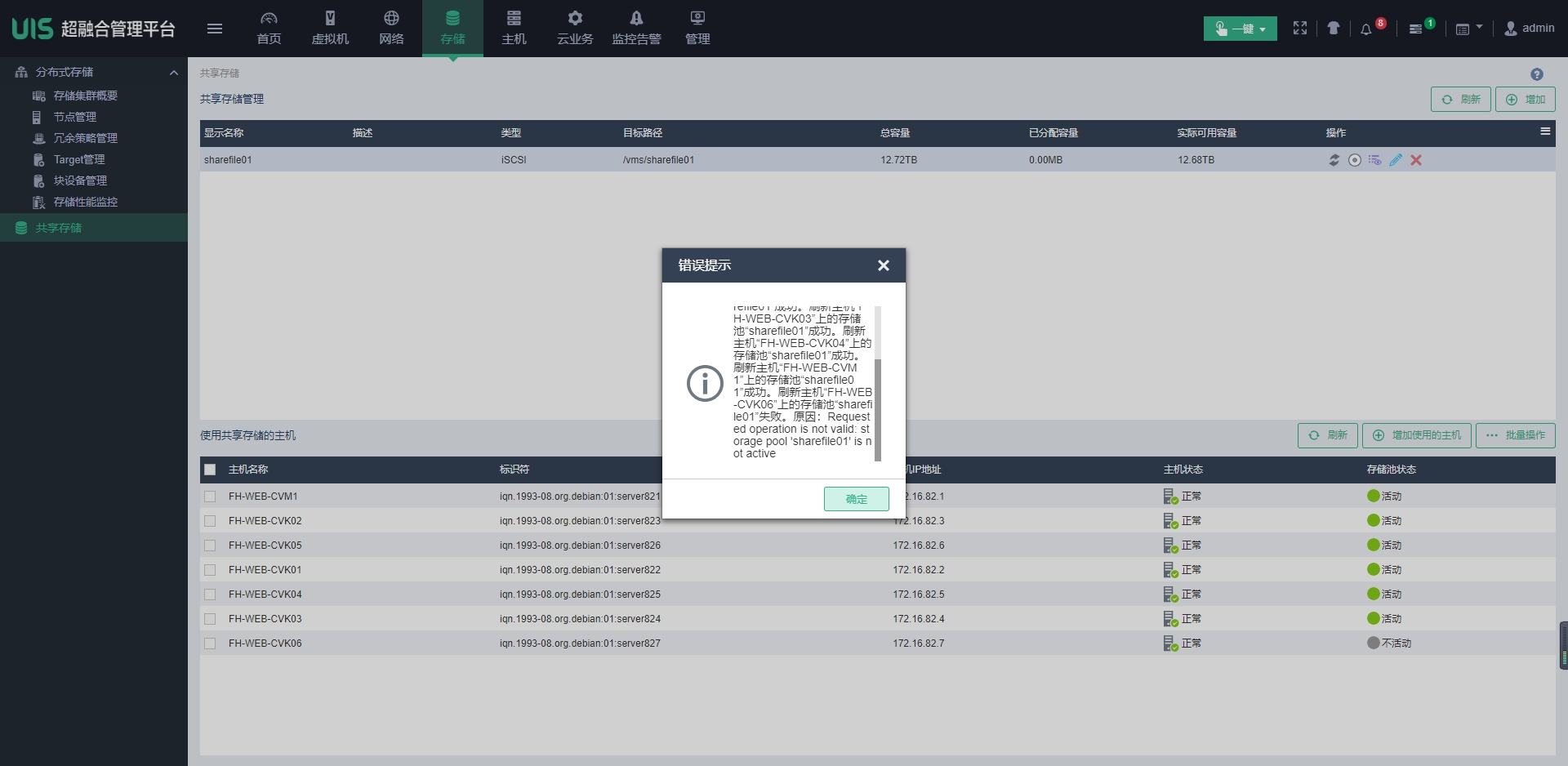

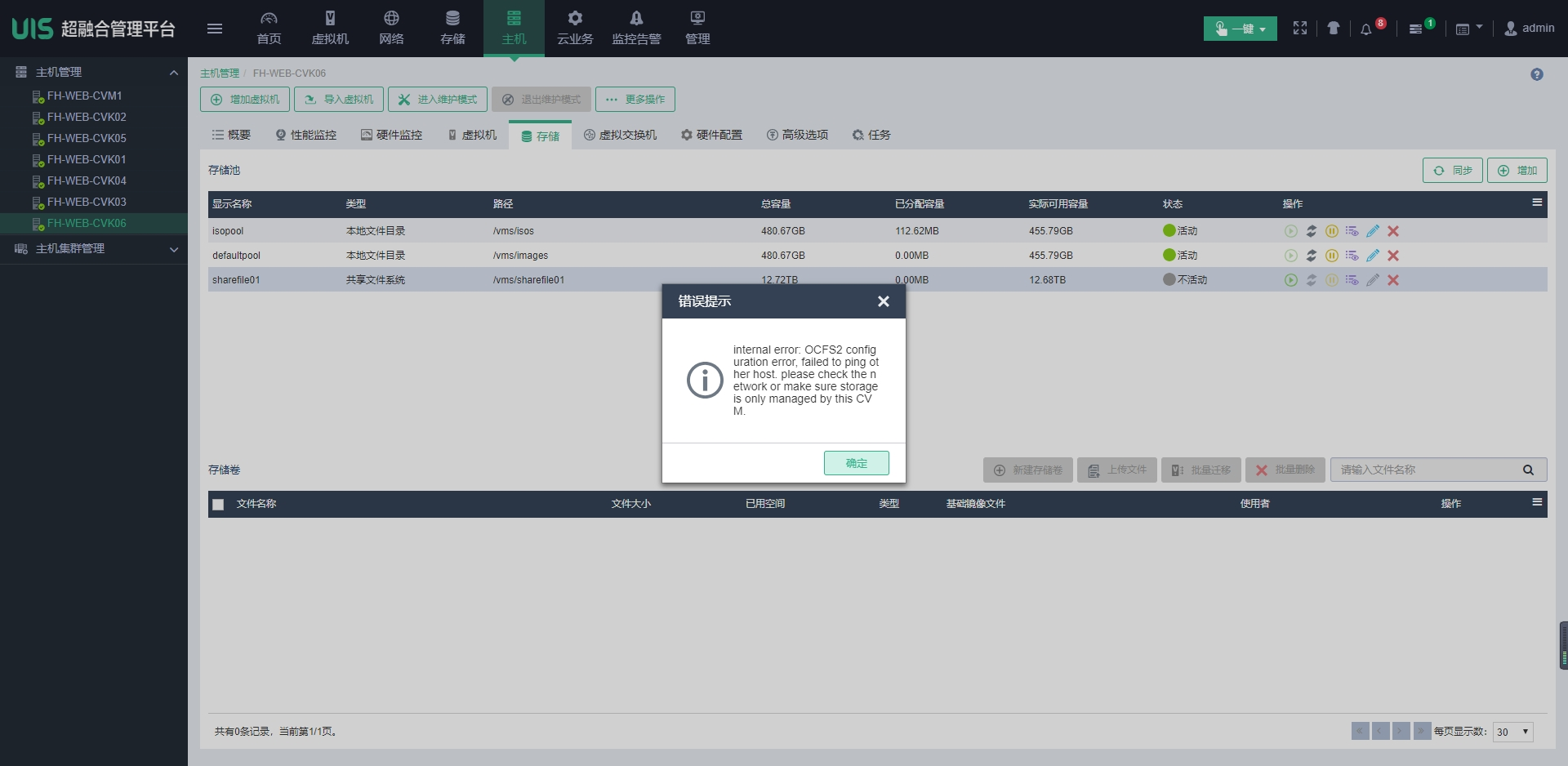

UIS开局初始化配置好分布式存储后,因为默认是2副本。删除原有自动部署的共享存储后,改用3副本,其中有1台CVK主机无法启动共享存储卷。但是实际在存储的外部网络和内部网络,此CVK都可以和其他主机互通。
需要看后台日志,看看为啥启动不了,问题复杂,通过400求助高手吧。
粉丝:19人 关注:0人
目前看应该是外部显示不同步导致 需远程定位分析下 或提供日志判断故障原因
