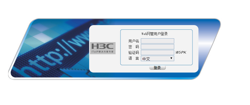

H3C 5600 WEB 账号 密码忘记
2019-01-10提问
  • 1收藏,3848浏览
H3C 5600 WEB 账号 密码忘记   因前工程师没有留下

用户名密码都用admin登录试试,如果不能登录,用console口登录,更改密码,系统视图下:
local-user admin class manage
password s xxxx
如果console口也有密码:
找到control线,连接control口,用超级终端登录后,重启设备,按ctrl+B进入bootrom界面,选择第六项,|<6> Skip Current System Configuration 跳过配置进入系统,起来后设备是空配置,通过tftp或ftp把配置文件(如果没改名默认是startup.cfg)down下来,修改control口密码、登录密码,修改完后,再上传设备,覆盖掉原配置,重启设备后,用刚才新改的密码登录设备即可,

用console登录进去,然后根据配置指导改web登录的密码。
http://www.h3c.com/cn/d_200802/334961_30005_0.htm#_Toc164570867
不可以,telnet也需要密码,只能通过console登陆,如果con口有密码需要进入boot清掉,清密码的选项也要看版本
