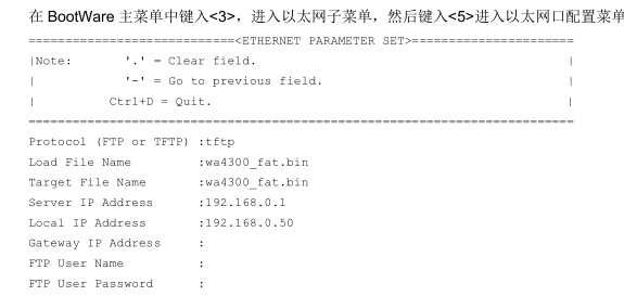

首先将WA4300-CMW520-R1509P03-FAT.bin改为wa4300_fat.bin文件,然后下载一个TFTP服务器

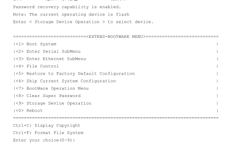

1、AP启动的时候按CTRL+B进入BOOT界面

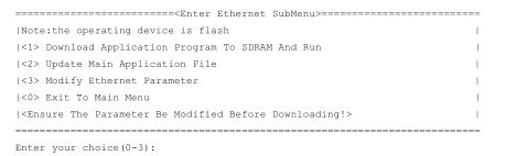

2、先把按CTRL+F把flash格式掉,格式成功后,输入3进入如下图这个界面
3、然后输入3进入下图
注意的是,Server IP地址是TFTP的地址,也就是你的电脑的IP地址,Local IP地址需要和TFTP IP地址同一个网段
