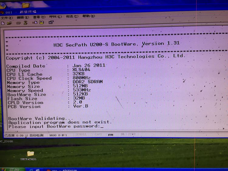

请教一下大侠 我US200-S 已经升级完成 开机后不走系统 需要设置引导还是怎样

升级后没有办法引导系统开机 请问该怎么操作

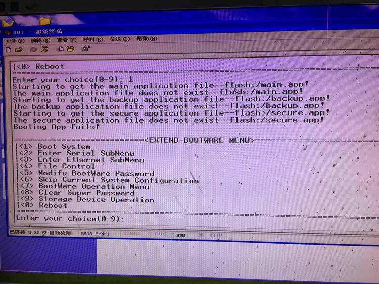

您选4看一下您的版本文件导入设备镜像里面成功了么?对一下字节数大小,看看和您桌面存的大小一致么?

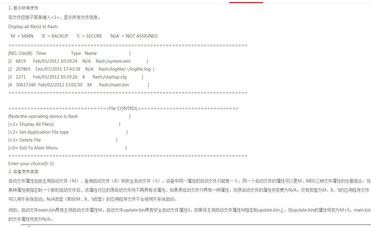

http://www.h3c.com/cn/d_201711/1045151_30005_40.htm#_Toc496121942  连接版本里面有升级操作步骤看一下是否存在操作失误的地方导致版本没有完整导入
但是看您截图里面按1加载的时候主启动文件和备用启动文件都没有啊,您导入之后按4按1看一下文件导入成功了么?

我就是按你这个操作 但是没有 改M S 文件这一步

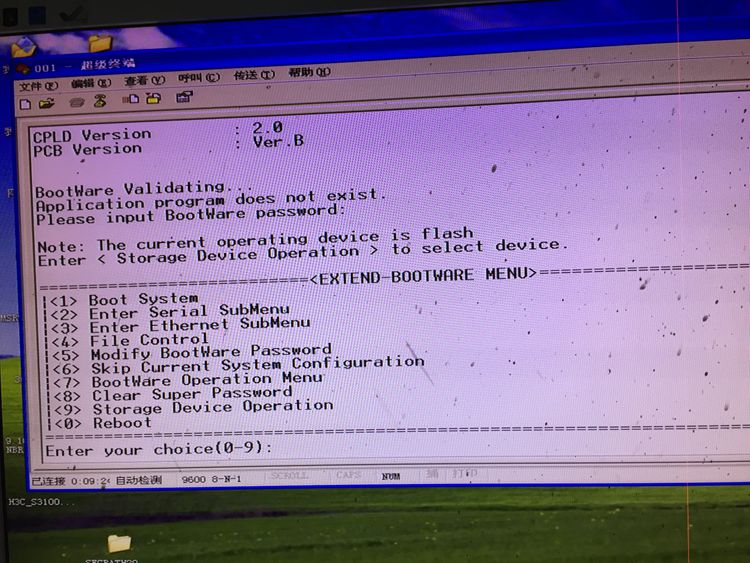

走到这一步就没有了  可以查看到文件 但改不了
这里的文件大小和您桌面显示的一致的么?
