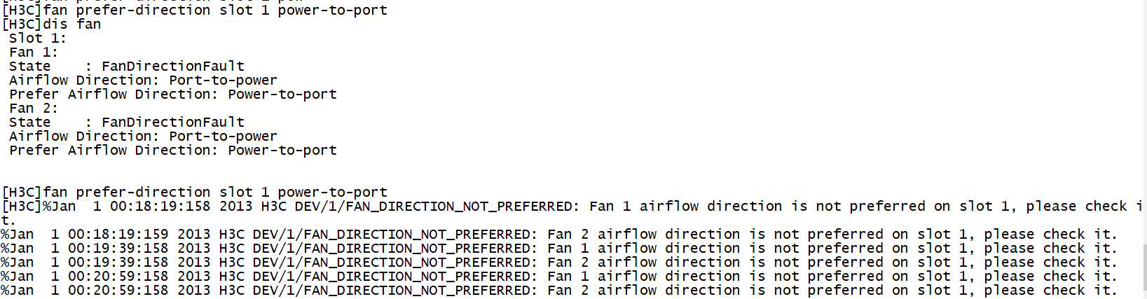

H3C S5560-34C-EI设置不了风扇转向

命令没错啊,网上也没有解决方法,求告知

我看这个命令目前调整的是期望风向,所以需要调成为port -to-power,你调整一下试试
恩恩,谢谢

不弹出错误日志了,谢谢,但声音很大,正常吗?
zhiliao_dN0V4 发表时间:2019-01-15
之前弹出错误日志的时候声音大不大?
时光记忆srp 发表时间:2019-01-15
之前没多大声音
不过现在风速很大
风速大的时候声音大是正常的
有命令可以设置风扇转速吗?我感觉现在没必要这么大
这个一般不建议手动调的,因为设备自己会软件根据温度来调速
恩恩,谢谢
zhiliao_dN0V4 发表时间:2019-01-16

出风方向和风扇型号不匹配吧,这样调整下试试:
fan prefer-direction slot 1 port-to-power
或者这样:
port-to-power From port to power
