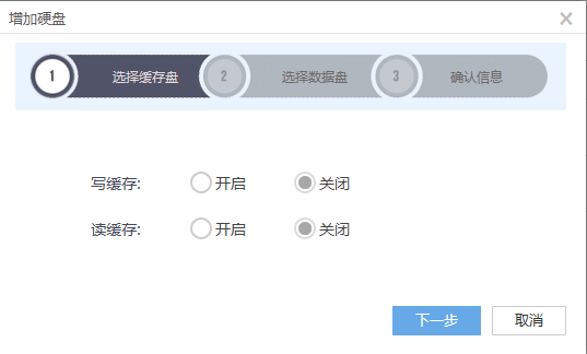

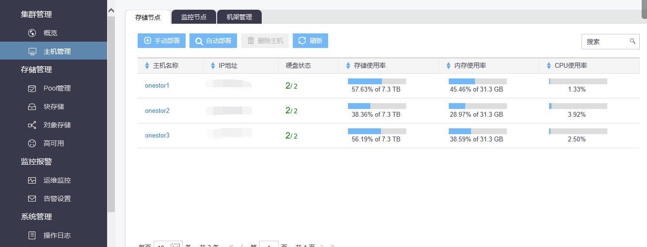

现在有一块新的硬盘要挂载到每一个主机下面,是需要怎么操作呢?需不需要把主机关机来挂载?
还是说可以直接通过点击左上角的增加按钮
按照这个步骤提示来操作添加就可以了呢

不用关机。将新盘插入服务器,在系统下使用阵列卡管理工具做好raid0,然后使用lsblk看看新加入的盘是否能看到。最后在handy界面点击添加即可。

您好!我问一下是每一个节点加一块硬盘的意思吗?
在系统下做完RAID,然后在handy界面添加就可以了,不用关机
superman 发表时间:2019-01-15 更多>>
每一台主机
MD3TNT 发表时间:2019-01-15
是的
