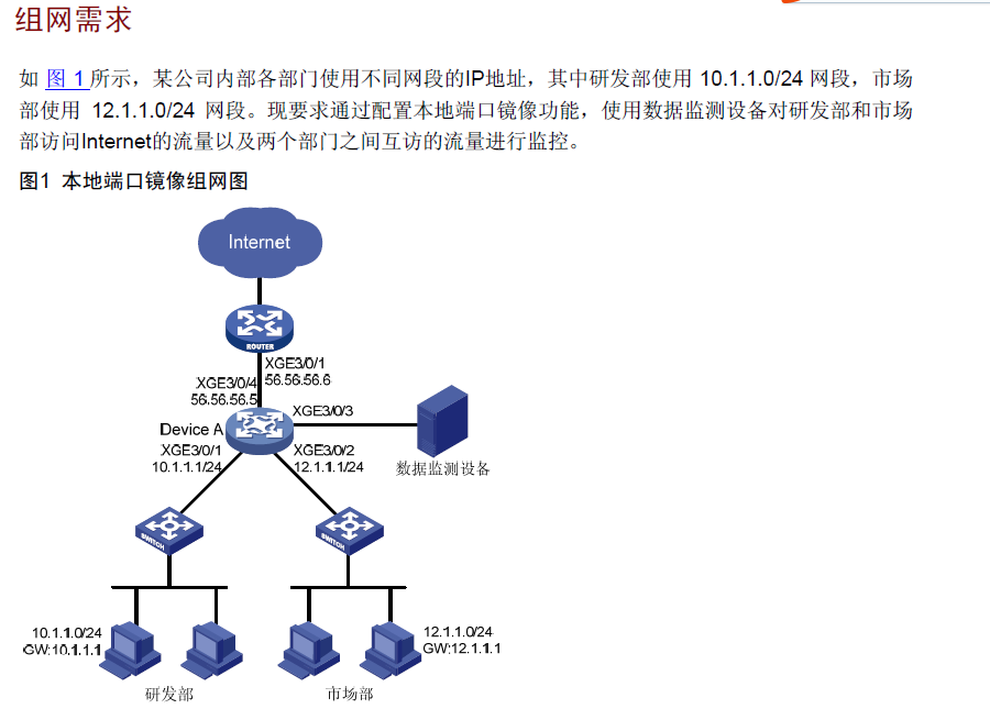

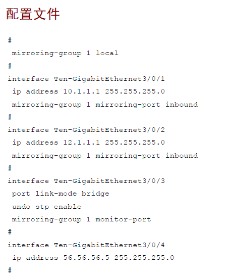

A layer2 port can't be assigned to a mirroring group already having a layer3 port.
提示这个问题  按照手册来的  不成功  该怎么改正
粉丝:3人 关注:0人
是否能将镜像源端口,目的端口统一为二层口(bridge)或者三层口(route)试试?
你是什么设备,不同设备芯片不一样,结果也不一样
