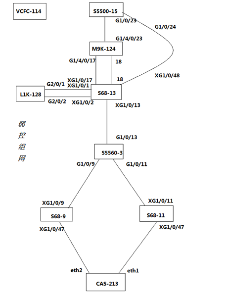

弱控方案。目前按照步骤到了虚拟路由器绑定防火墙和LB服务的时候,按理说绑定完了应该S6800-13会下策略路由之类的配置,这个倒是没有问题,同时LB和防火墙应该会下虚拟设备管理网和安全内网以及租户承载网的子接口,目前来看虚拟设备管理网的地址下去了,但是安全内网和租户承载网的子接口没有下去。

可以看下虚墙管理IP和控制器IP是否可达
是不是在region里面配置了管理设备网段
网络蛇精 发表时间:2019-01-17 更多>>
可以通信,没有问题。
好好先生 发表时间:2019-01-17
粉丝:45人 关注:25人
请把防火墙,和防火墙规则等配置全部配置完毕。再继续查看地址是否下发。
这个应该就是到这步就把子接口下发下去了啊。再往下就应该是策略下发了吧。
好好先生 发表时间:2019-01-17 更多>>
