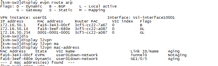

问题描述:组网比较简单,交换机A和交换机C是leaf交换机,交换机B是spine交换机,三台交换机上按照EVPN分布式网关配置完成,交换机A上能从BGP学到172.16.50.1的ARP报文,但从交换机A上ping172.16.50.1不通,具体现象如下:

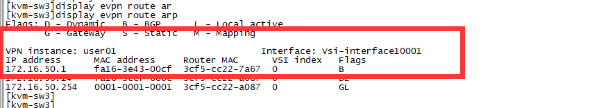

1、交换机A上能看到从交换机C上学到的ARP;

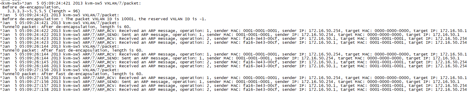

2、从交换机A上ping172.16.50.1这个地址,交换机B上能收到从交换机A上发来的ARP的请求包,并将此请求包发送给172.16.50.1这台主机,这台主机也回复此ARP,但是交换机C并未将172.16.50.1回复的ARP报文发送给交换机A;

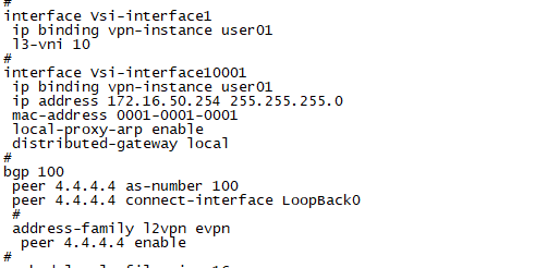

分布式场景下有EVPN路由表的前提下,应该首先考虑当前网络是代理还是代答。如果是代理,二层通信需要查看32位主机路由表,dis ip routing-table [vpn-instance]。如果是代理需要查看dis arp su vsi。
看你的EVPN,应该是手动配置的分布式。二层不通,建议优先排查隧道是否建立,VSI下RT和RD,代理代答配置等内容。

display过了,可以学到对端的MAC,你可以看下我的刚截的图
Lynden 发表时间:2019-01-18 更多>>

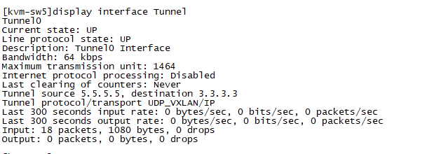

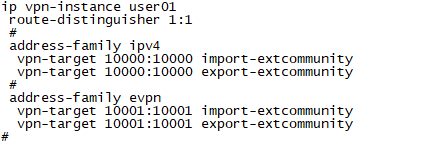

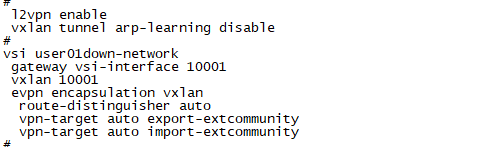

隧道是通的,我贴下配置给你看下哈

隧道建立是没问题的,我把配置也贴一下吧

dis l2vpn mac-address 看下能不能发现对面的MAC地址
网络绿娃 发表时间:2019-01-18
可以的
回复网络绿娃:
你看下我最后的截图,我刚刚截图,可以学到对面的MAC
