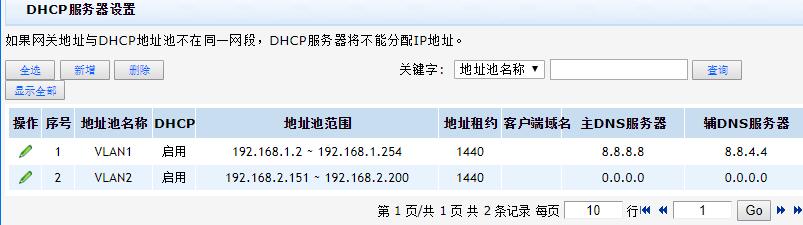

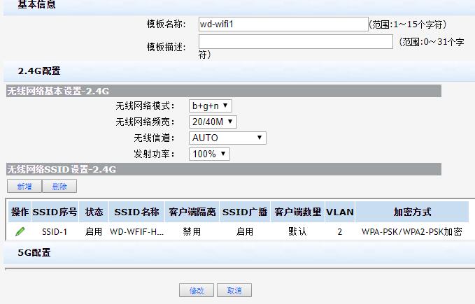

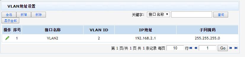

系统环境如下:
原有路由器+双无线AP FIT模式组成整个网络。
先将原路由器更换成ER5200G2
已参考http://www.h3c.com/cn/Service/Document_Software/Document_Center/Wlan/Mini_WA/H3C_Mini_A20/Configure/Typical_Configuration_Example/H3C_Mini_AP_CE-6W101/这篇文章中开启Trunk,并设置成VLAN2.
但是依旧无法在无线AP列表中发现客户端。
路由器信息:H3C ER5200G2
无线AP信息:TP-LINK TL-AP1200C POE/DC
规则配置如下:

H3C ER5200G2  路由器只能管理华三Mini系列ap,ap和ac间走的是私有协议,不能管理第三方的ap,
粉丝:4人 关注:1人
问一下 无线AP是啥子型号
华三的路由器可以管理不了TP-LINK的路由器的,所以你在这看不到AP也是正常的。
不知道起啥名 发表时间:2019-01-20 更多>>
TPLINK AC1200双频无线吸顶式AP TP-LINK TL-AP1200C POE/DC
小宇宙 发表时间:2019-01-20
