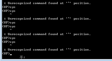

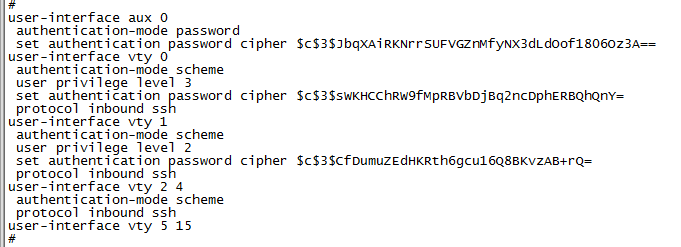

想问下level几有敲system的权限,配置了远程,但无法敲system,level 1和4都试过了。

level3应该就有
确实是Level 3。谢谢。

直接调最大权限
