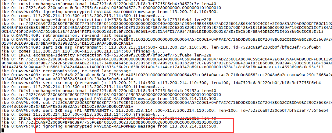

目前有一个ER5200的路由器,系统版本是R14的;与对端的锐捷的1600-S3600防火墙建立IPSEC VPN,本段的ER5200路由器配置按照ER5200配置手册部署的,现在无法建立IPSEC VPN连接;IKE1\2阶段的配置双方是一致的,预共享密钥是一致的,模式一致。
但是在锐捷防火墙抓包显示,密钥不一致

抓包显示预共享秘钥不一致?抓包里应该加密的看不到吧。应该还是配置有问题的。可以看下日志里ipsec建不起来时报了什么错误
在抓包中,发现H3C ER5200发送的内容未加密。

显示卡在IPSEC协商的5、6包交互阶段

应该还是配有问题,5、6包是在第二阶段了,可以比对下ipsec的参数

如下图所示,提示ER5200端发送的协商数据未加密
