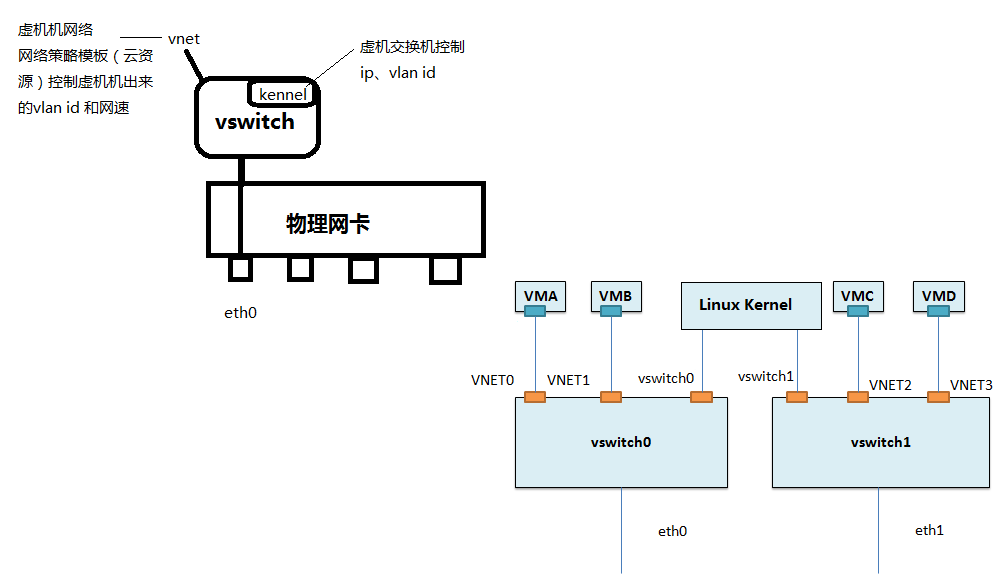

在cvknode下添加了3个虚拟交换机,分别对应管理vlan、存储vlan和业务vlan,这3个虚拟交换机创建的时候都没写vlan ID(因为发现写了vlan id反而导致同网段的网口ping不通),创建这3个虚拟交换机的时候分别选择(也叫映射,对吧?)物理服务器上的0.1.2三个物理以太网口。 现在,比如我要在cvknode1上创建2个虚机,且按照业务vlan划分的统一要求,这2个虚机是在不同的网段,请问我如何实现这两个虚机发出的数据帧加入到不同的vlan实现二层隔离?是不是要让cvknode下的虚拟业务交换机,所映射的cvknode的物理以太网口与物理交换机连接的那个交换机接口配置成trunk?但是虚拟机归属到的不同vlan id,在哪配置? 麻烦谁告诉我,从虚拟机到宿主机的虚拟交换机,到宿主机的物理网口,到物理交换机的接口的vlan标签的添加和剥离过程。

虚机的vlan用网络策略模板来划分,虚拟交换机定义的是管理地址和vlan

谢谢解答。是否需要把物理服务器上的接口所连接的物理交换机的交换机端口配置成trunk呢?如果有多个不同vlan的虚拟机走同一个物理服务器的物理网口出去的话。

需要的,不然报文带vlan id交换机过不去
