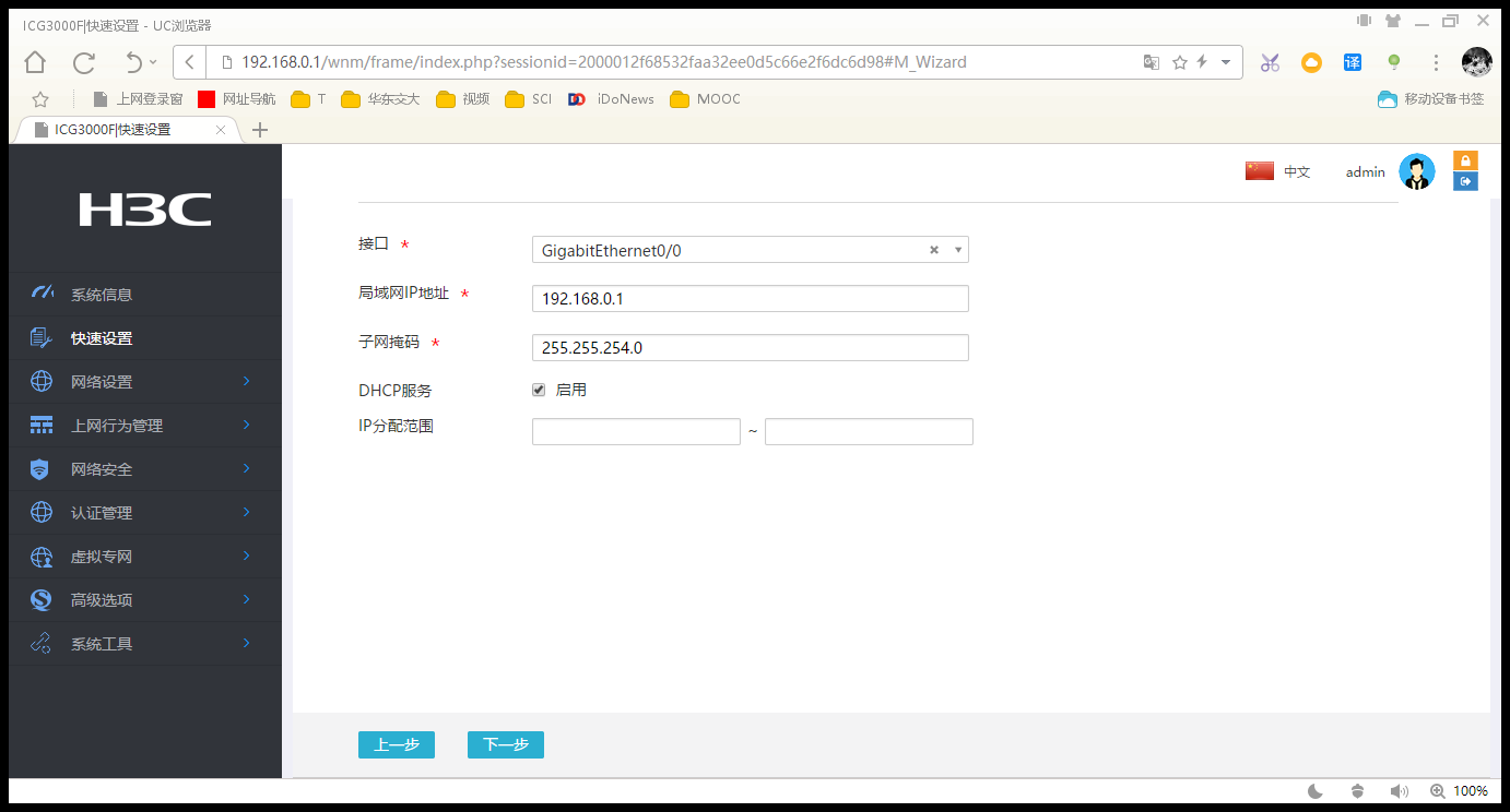

一台ICG3000F-DP的设备,我想配置一下,搭建一个无线AP网络
快速设置完成后。(配置成功了,还需要设置什么?)

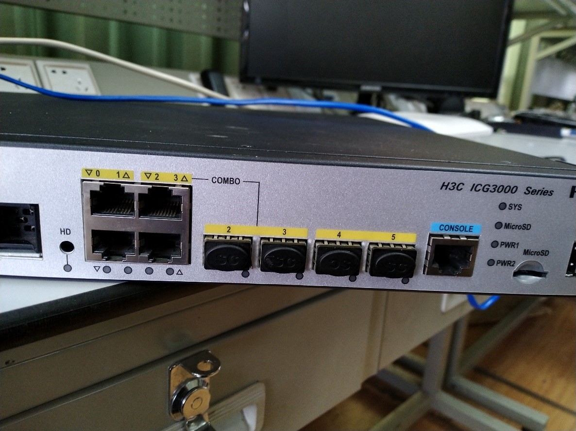

接入网线接几口。怎么设置?
输出(AP)网线怎么接?
是否需要CONSOLO线调试?
AP怎么调试设置?
不好意思,小白,官网的资料一脸懵逼。

无线功能在web上好像没法配。得console过去配置一下。
AP随便连一个网口就可以。
具体console配置命令可以看一下官网ICG配置的WLAN这块,
http://www.h3c.com/cn/d_201811/1129948_30005_0.htm#_Toc528846857
