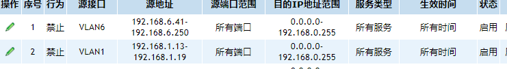

ER6300G2如何在出站通讯策略里设置非管理vlan的出站策略
2019-01-25提问
  • 1收藏,2301浏览
上图中的设置 vlan1是设备的默认管理,vlan6是新建的vlan
该路由器下层接的是三层交换(思科的3750),三层上也有vlan6 。
实际的效果是6网段的客户端还能是ping通公网地址,但是1网段的客户端全部禁止了外网地址,请问问题出在了什么地方?
我的目的就是vlan6的网段也要禁止外网,现在无法控制

看描述稍微有点混乱,需求是让vlan 6里面的终端无法访问外网吗?如果是这个需求,目的地址应该是外网地址才对。
可以做个简单的测试,把出站策略2的源地址和目的地址都改成0.0.0.0-255.255.255.255,看看是不是网段的问题。
如果这样设置后,还是禁止不了,需要看看设备上是不是有啥其他配置有可能影响到出站通信策略,例如qos等。这时候可以把其他配置都清除,只保留最基本的配置,看看出站通信策略是否正常生效。

你好 我刚才用vlan13尝试了 有这条策略还是能ping通外网地址 ,设备上再无其他配置了~~我觉得还是因为我的三层的关系 但是三层也就是其了dhcp ,之前没有三层设备的时候这么设置是可以阻止访问外网的~~~现在不知道是出了什么问题
