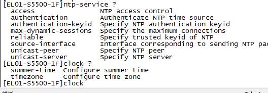

现在有win2012服务器做的时间服务器 192.168.0.1  链接核心三层交换机 192.168.0.254  设置 ntp-service unicast-server 192.168.0.1 后该三层交换机上的clock与192.168.0.1 的时间一致。现下面的汇聚交换机 S5500和接入交换机S5120或S5130 加入这个命令ntp-service unicast-server 192.168.0.1 后 ,时间怎么不能和192.168.0.1的时间同步呢?
时间服务器 win2012架设 地址 192.168.0.1
核心交换机 S7506  地址 192.168.0.254 已设置 ntp-service unicast-server 192.168.0.1 其clock与时间服务器 192.168.0.1的一致
汇聚交换机,接入交换机 加入这个命令ntp-service unicast-server 192.168.0.1 后 ,时间clock与192.168.0.1的时间不能同步,要怎么设置才行呢?

 没有这2个命令呢
粉丝:9人 关注:4人
开启这个命令再试试:
[SwitchB]clock protocol ntp
[SwitchB]ntp-service  enable

如下图,没这2个命令
