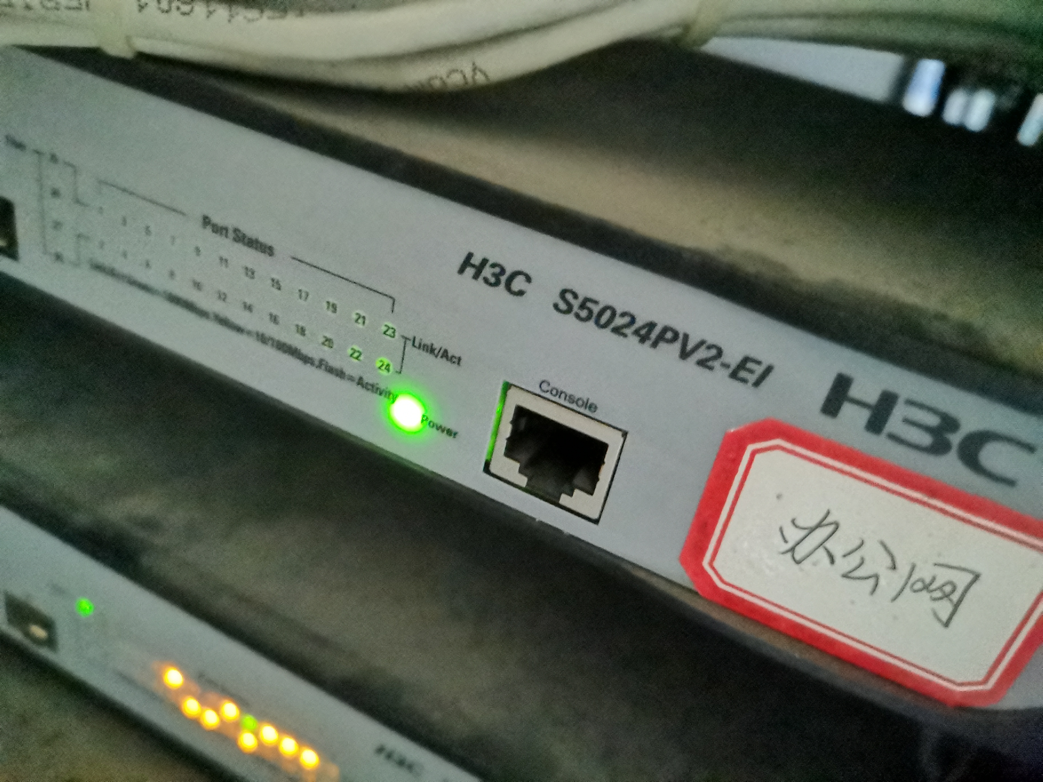

s5024 电源灯一直闪,是不是设备坏了?

停电闪了一下,来电后就这样了

估计断电导致软件版本受损或丢失,设备无法启动了,接上console口看看设备的启动状态,如果起不来,重新下载软件上传,如果上传软件失败或者上传后还起不来,可能断电导致芯片坏了,保修吧,软件下载地址:

power指示灯再闪吗?怎么闪法?
如果一致是这样子的话,可能是软件问题或者电源问题

电源状态指示灯(Power) 亮(绿灯) 交换机已通电,且电源模块工作正常 闪烁(绿灯) 交换机已通电,且系统正在进行自检 灭 交换机未通电或电源模块发生故障

亮一下就灭了,隔2-3秒又亮一下
