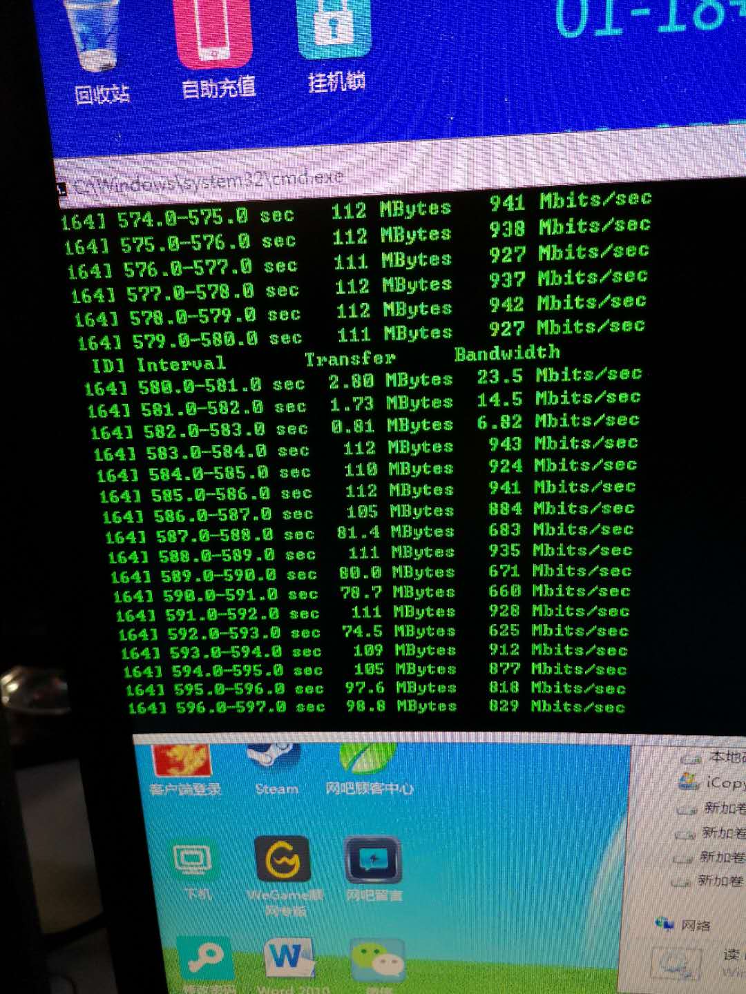

H3CS5000交换机总有几台电脑内网丢包,买了产品,什么也没有设置,1,2层全是这个产品,没有任何设置,有几台机器丢包,是不是需要设置下。
求技术指导,解决问题可付费
1,2 层全是S5000,买了什么也没有设置,无脑接上
网线,交换机口全换了

1,丢包情况的原因比较多,您是同一个vlan里有个别中断丢包而其他大多数不丢包吗?如果是这种情况,也不排除是主机本身的原因,看看主机的资源占用率,
2,最号做个端口镜像,给丢包的主机连接的端口抓下包,分析下
粉丝:6人 关注:2人
具体型号是什么,另外,交换机不要以ping作为网络稳定性的参考标准,因为交换机本身有ping保护机制,可以试试直接测试下载或上传速度
如果是一接上电脑上网卡,主要检查内网环路和攻击或者内网电脑中毒

如果是5024p,就检查下是不是规律性丢包,如果是,不需要关注的,设备的保护机制,改不了,但是不影响其他数据传输

没有任何规律,因是网吧无盘,所以一丢包,电脑就卡,想解决
