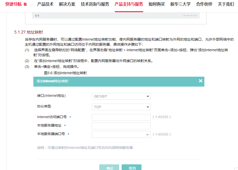

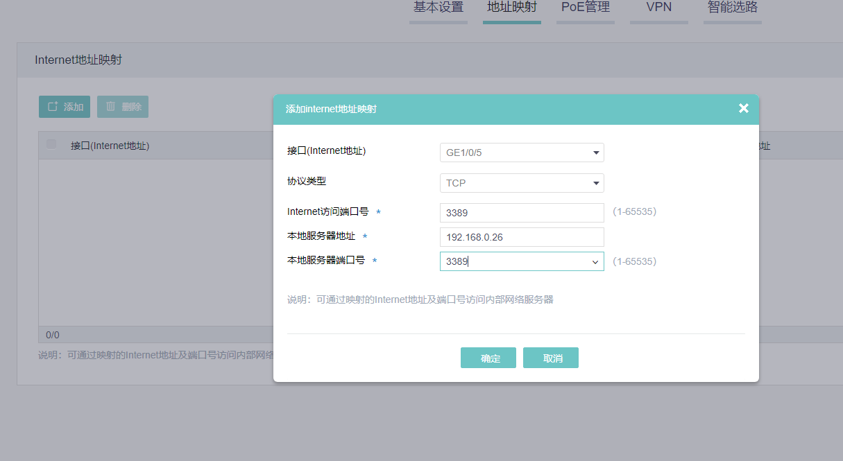

下图按照官网的文档进行了设置

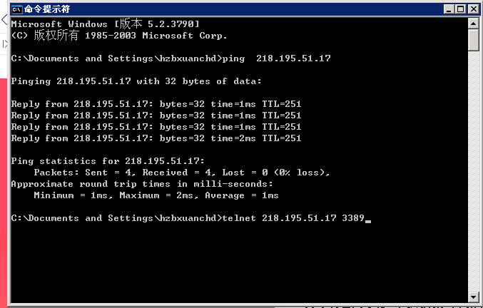

telnet 3389端口也能通,但是远程桌面打不开,内网机器已经关闭防火墙,能打开192.168.0.26的远程桌面,但用外网IP就不行。

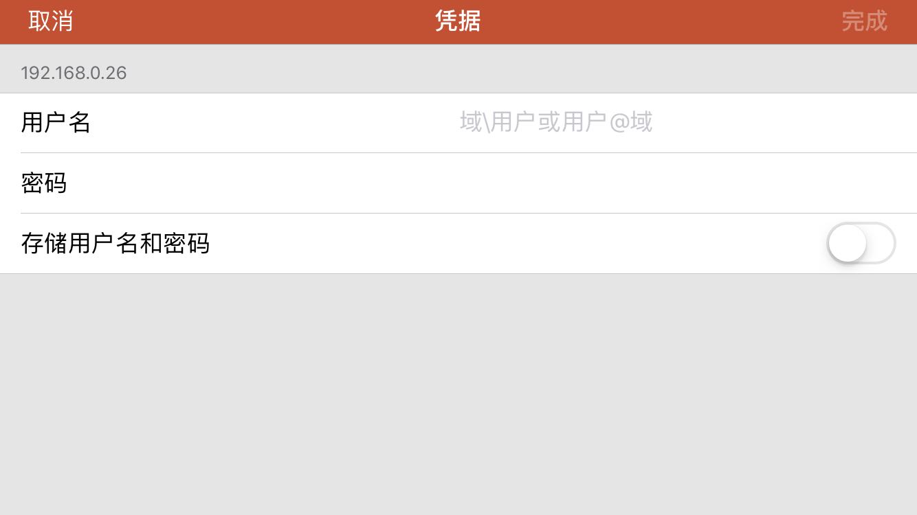

输入内网IP能打开远程桌面

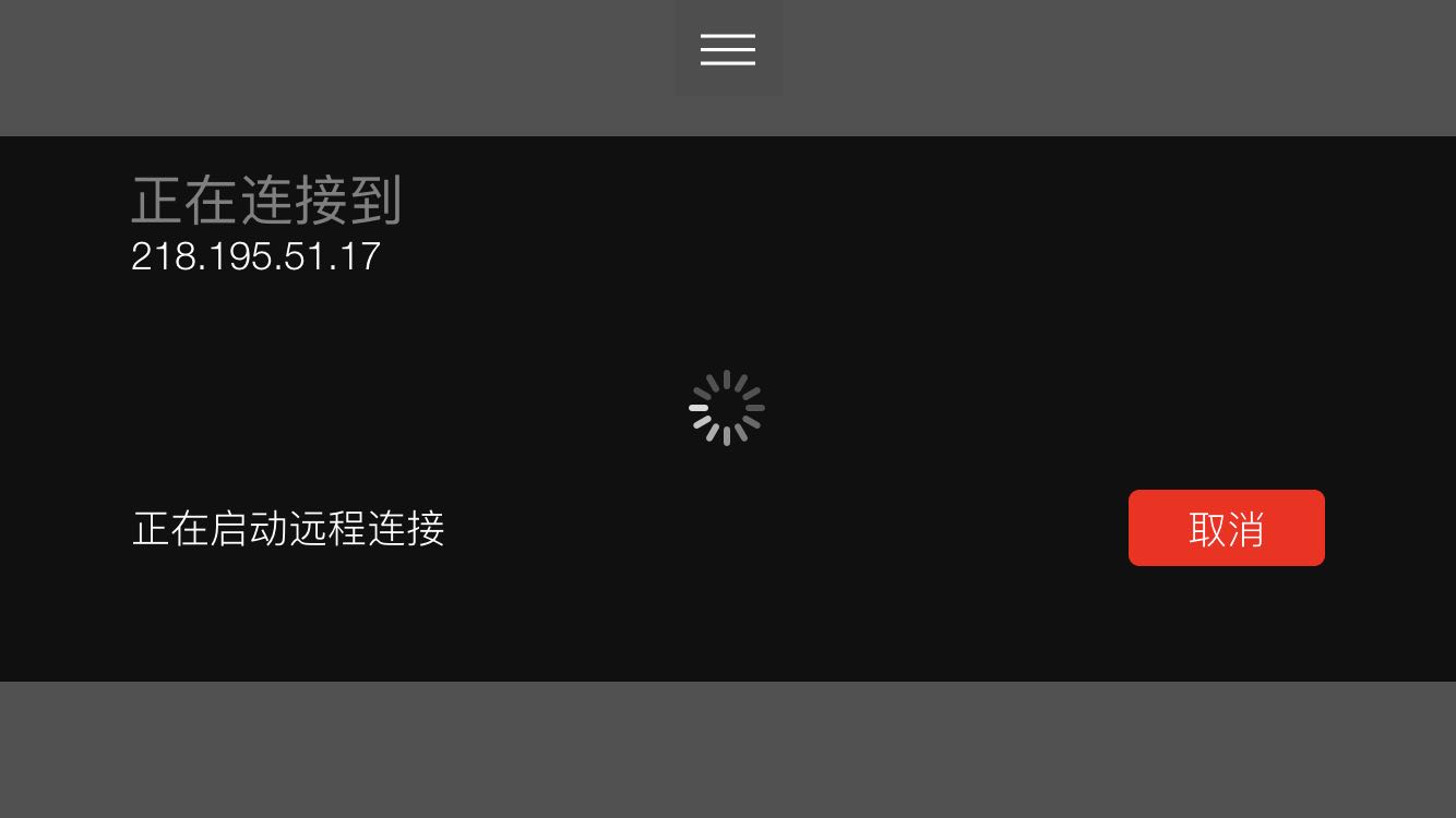

输入公网IP不能打开远程桌面 。
请大神再帮忙看看,谢谢!

首先要保证做端口映射的接口是wan口,其次可以考虑在AC 上debug,看看WAN口有没有成功进行nat转换,你看看这个案例是否有参考价值http://kms2.h3c.com/View.aspx?id=38386
