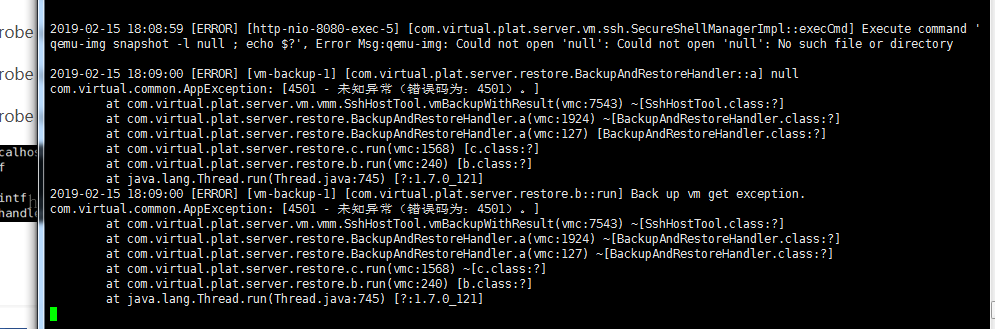

CAS(E0513)虚拟机通过接口增量备份报错,这是什么错误喔,要死人了。全备就是正常的。/cas/casrs/vm/backUp这个备份接口。
cas备份适配的厂家是爱数,尽量通过页面上的操作进行备份。

API接口吗?是不是少参数了?
应该不是,全备都可以,这是文档上的api,之前是通过浏览器查看cvm前台的请求url的。

可以通过cvm前台增量备份
但是浏览器的那个接口不返回eventid了,没法查询进度。。。

刚才试了下,通过cvm前台进行增量备份居然是可以的,备份是不是有几个接口,cvm前台的那个接口是不是没写到文档上,文档上的那个api居然有问题。/cas/backupStrategy/vmbackup这个接口居然可以,我通过浏览器查看得到的,文档上没得。
