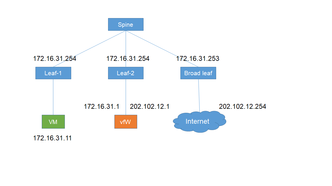

如下图所示,VM1(172.16.31.11)可以ping通vfw地址(172.16.31.1),但是如果VM将网关设置在vfw上(172.16.31.1),那么VM出访的报文无法发送给vfw,抓包排查了下,应该是因为VM出访报文的目的IP是202.102.12.254.目的MAC是leaf-1的MAC地址(分布式网关开启了local-proxy-arp enable),leaf-1上没有202.102.12.0/24的路由,所以将报文丢弃,尝试将local-proxy-arp enable关闭之后,发现VM(172.16.31.11)直接无法ping通vfw地址(172.16.31.1),不知道有没有办法让VM直接学习到vFW的真实MAC地址,能将出访外部网络的报文发送给vFW
问题二:

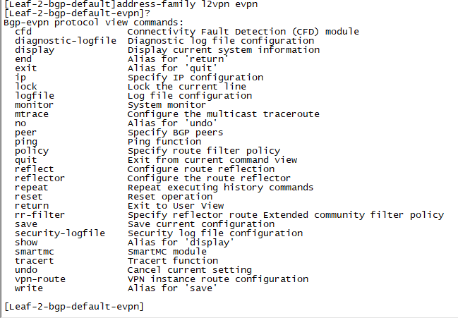

因直接将网关指向vfw的场景有问题,又尝试了下将VM(172.16.31.11)的网关指向leaf-1(172.16.31.254),此时发现,虽然borad leaf上有202.102.12.254的路由,但是Leaf-1交换机上没有学到borad leaf交换机的外部网络路由信息,leaf交换机BGP配置如下,看了下address-family l2vpn evpn里面没有重分布路由的命令,请问各位大神都是如何将borad leaf或者leaf交换机上的路由同步给所有leaf交换机,谢谢!

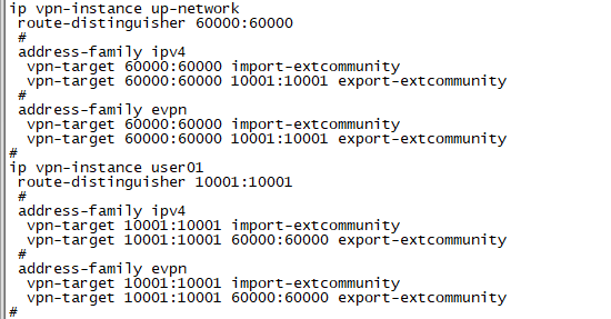

    vFW上202.102.12.1和172.16.31.1这两个地址是不是两个子接口?如果是,那么VM 172.16.31.1 这个VM要想和 202.102.12.1通信,需要查询的是路由表,和local-proxy-arp enable代理代答没有关系。请检查分布式网关202.102.12.1和172.16.31.1是否在同一个VPN下,如果不在,RT打通,L3VNI要有。对称IRB转发。
问题二:
    Border Leaf和外面建立BGP ipv4邻居,再充分发进l2vpn evpn试试。应该是可以的,也可以用OSPF,或者静态。思路是首先进Ipv4再通过EVPN传递到其他Leaf。

问题一:vfw上不是子接口,是两个不同的接口,划分在不同的安全域中,现在出访报文都发不到vfw上,在leaf-1、leaf-2和vfw上都debug icmp的报文,3个都收不到icmp的包,然后通过在leaf-1的物理接口上查看,发现是有收到unicasts的报文的

l2vpn evpn里面没看到有重分布路由的命令
问题一,学真实MAC需要关闭local-proxy-arp enable,关闭后两个IP不通需要查看下交换机上l2vpn mac-address表项是否有学到mac,没有的话得排查EVPN的配置,包括RT RD、L3VNI和VSI实例等配置。 问题二,我觉得可能上面说的是在IPV4地址簇里面引入默认路由,类似这种: # 配置缺省路由。 [SwitchC] ip route-static vpn-instance vpna 0.0.0.0 0 x.x.x.x # 将缺省路由引入到VPN实例vpna的BGP IPv4单播路由表中。 [SwitchC] bgp 200 [SwitchC-bgp-default] ip vpn-instance vpna [SwitchC-bgp-default-vpna] address-family ipv4 unicast [SwitchC-bgp-default-ipv4-vpna] default-route imported [SwitchC-bgp-default-ipv4-vpna] import-route static 再通过EVPN地址簇发布给其他Leaf
