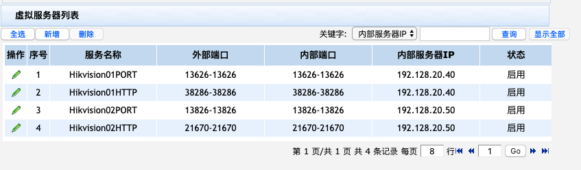

H3C ER3200G2 连接了2台NVR录像机
想利用虚拟服务器映射到在外网都可以看到

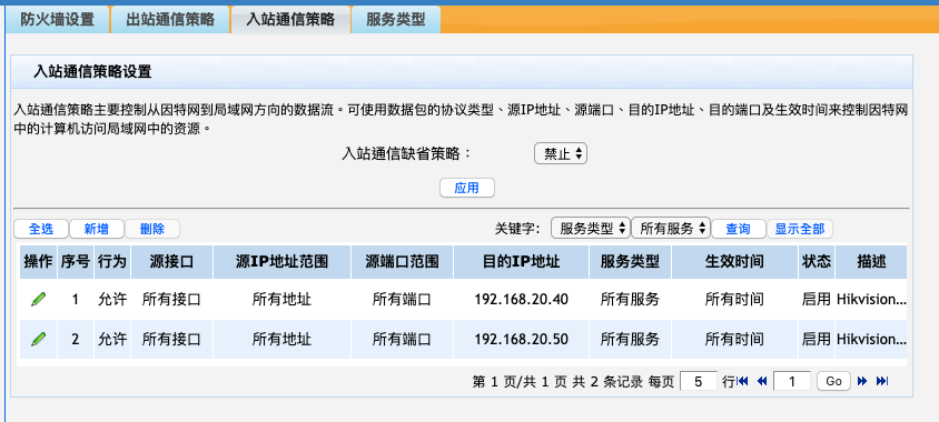

请问入站通信策略是不是一定要设置的?
因为发现不设置的话 录像机连接会失败。
但是不知道什么原因设置了入站通信策略的话192.168.20.40(一号NVR录像机)成功可以连接,但是192.168.20.50(二号NVR录像机)连接失败。
然后我尝试删除192.168.20.40(一号NVR录像机)的设定,只余下192.168.20.50(二号NVR录像机)就可以连接成功。
另外 源端口范围如果只设置13626-13626(一号NVR录像机)连接会失败,但是设置所有端口的话 就可以连接成功。
不知道什么地方出错了 求大神指点

服务器连接摄像头是不是用的相同端口的连接,因为tcp的连接是唯一的,看看增加两个内部服务映射测试一下?     访问服务和入栈通信策略应该没有关联
物理设备不用增加,是修改服务端口,具体可以到华三官网查一下手册怎么配置映射
发表时间:2019-02-19 更多>>
你意思是RJ45端口吗? 我是用了LAN1(一号NVR录像机)和LAN2(二号NVR录像机)的 增加两个内部服务映射意思是?
mars123ha4 发表时间:2019-02-19
是TCP的端口,您调取摄像头的信息不是您的服务器连接的么?服务器器连接的就得涉及到tcp或者UDP连接,tcp 或者udp是有服务端口号的,如果服务器的服务端口只有一个那肯定只有一个可以正常工作。
发表时间:2019-02-19
那么要增加内部服务映射的话 应该要在那一个板面增加 应该是要增加4个端口的(2个手机用的端口和2个网页用的)
