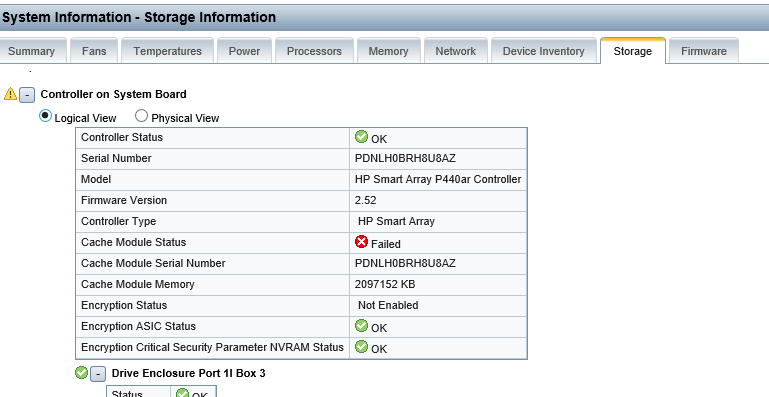

HP Proliant DL380 Gen9服务器健康灯黄灯,进入ilo查看 显示ceche module status:failed
请帮查看是什么问题

看着像是缓存电池没电了,要不就是缓存模块有问题,建议找厂家确认下,是否硬件问题。

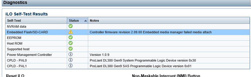

一般是阵列卡电池故障导致cache被禁用;另外SD card问题尝试将主机关机彻底下电并静置,如果还是报错,可能需要更换主板;具体可以联系400确认
