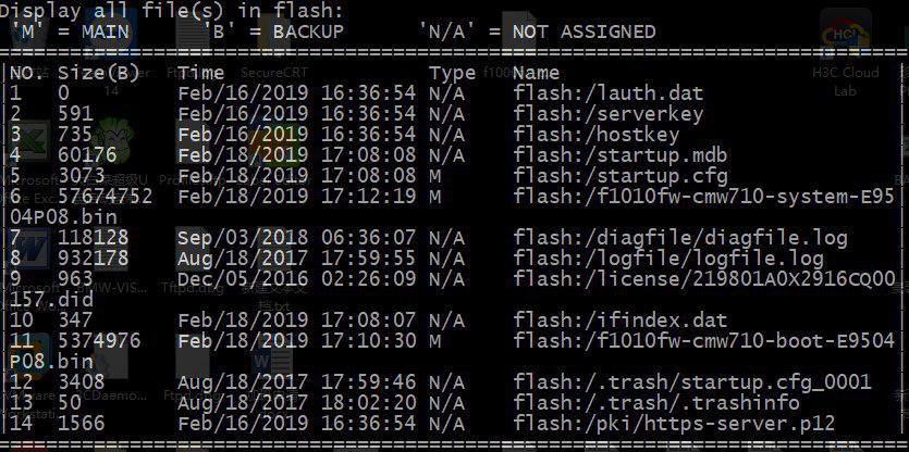

在终端不能敲指令一直出现这个信息版本号是对的
这是什么情况啊重启后出现的现象能还原重装?

软件版本丢了,到官网下载软件版本,重新上传吧,下载地址和升级说明文档连接:

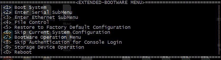

下载个tftp,用tftp上传,bootrom界面里选择3,进去配置tftp,我发给你的链接里有升级文档,里边有这方面的说明

看界面是bootroom界面,设备重启之后就直接进入这个界面了,还是重启过程中按ctrl+b进来的?可以在bootroom界面重新指定一下软件版本,然后重启看看能否启动。

重启后就直接进来了,重启后也是这个界面,恢复出厂也没用
