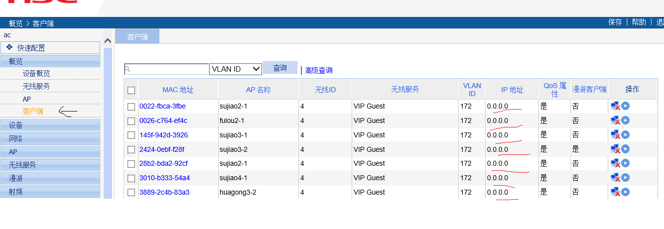

我公司使用的 7506E 核心三层做的DHCP 服务,AC 控制器 管理地址段 171,172  173 为业务网段。 为什么只显示MAC地址 后面的IP地址不显示呢? 是我设置的老化时间太短的原因么?还是DHCP服务不是在AC 上开启的原因?我记得之前是能够显示IP地址的

AC组网中是二层,不关注终端地址,如果想显示,可以通过开启ARP snooping学习
如果还是学习不到,可以配置# 开启无线客户端IP地址窥探功能。 <Sysname> system-view [Sysname] wlan client learn-ipaddr enable

ARP snooping 是在三层上开启 还是在AC 上开启?开启命令?
zhiliao_4qdl7 发表时间:2019-02-19
AC,arp-snooping enable
fywr 发表时间:2019-02-19
