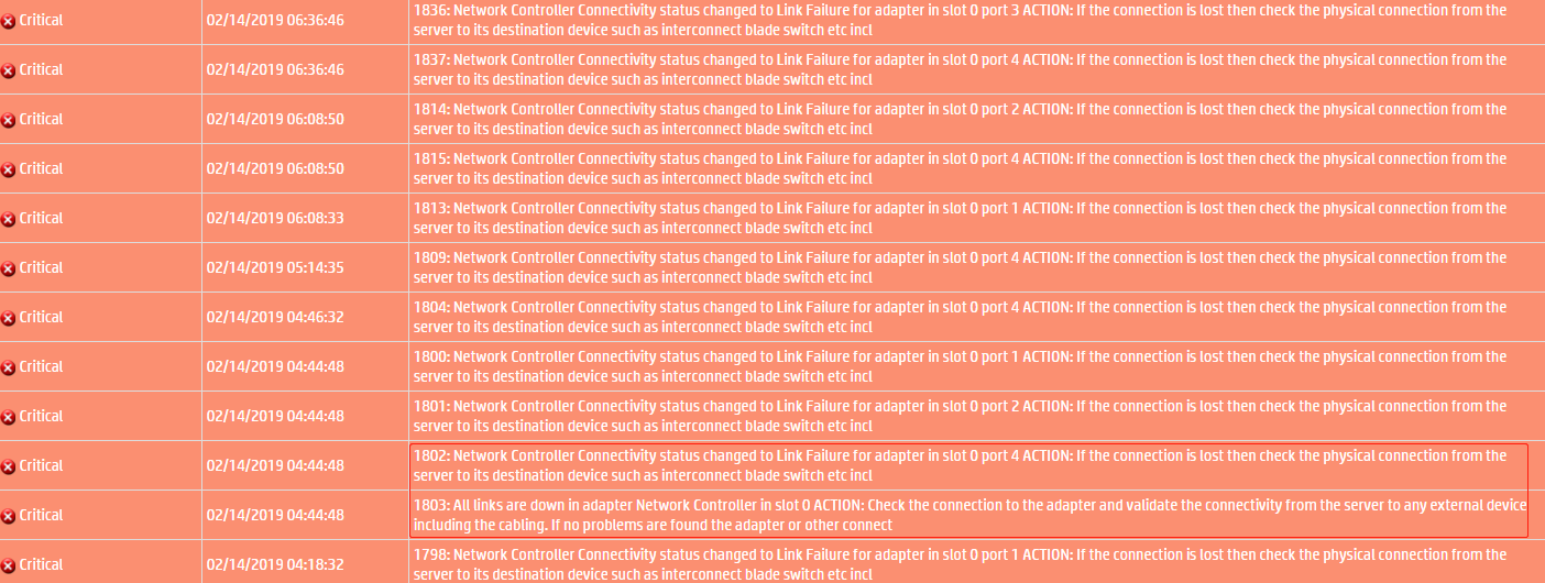

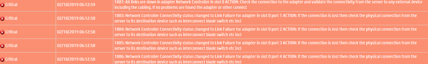

ProLiant DL380 Gen10-Network Controller Connectivity    fail
Active Health System Log 收集到的日志里有如下报错:
是什么原因导致的,是不是板载的网卡出了问题?怎么解决呢

貌似是331i的卡.建议:
1.检查连线
2.对端交换机
3.交换连线/端口测试
4.更新网卡固件和驱动
固件那? 另外,我看iLO截图正常,建议安装或者更新AMS试试

驱动升级过,问题还是有,操作系统层面网络服务正常

lspci -vvv -s 02:00.0 02:00.0 Ethernet controller: Broadcom Limited NetXtreme BCM5719 Gigabit Ethernet PCIe (rev 01) Subsystem: Hewlett-Packard Company Ethernet 1Gb 4-port 331i Adapter
