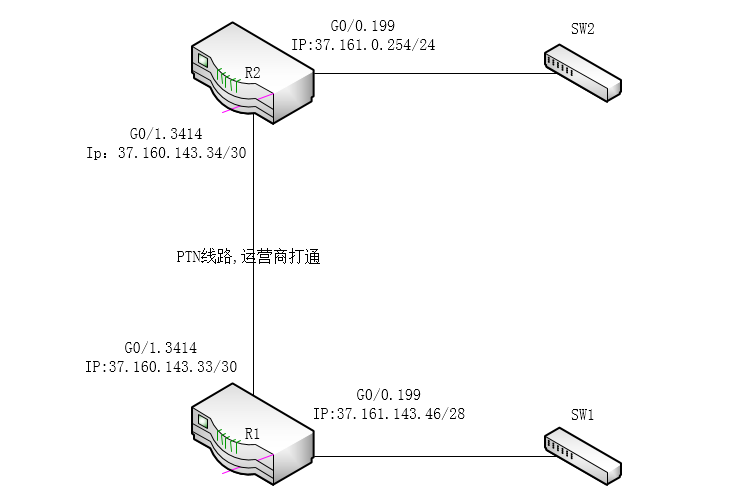

现场组网图如下:

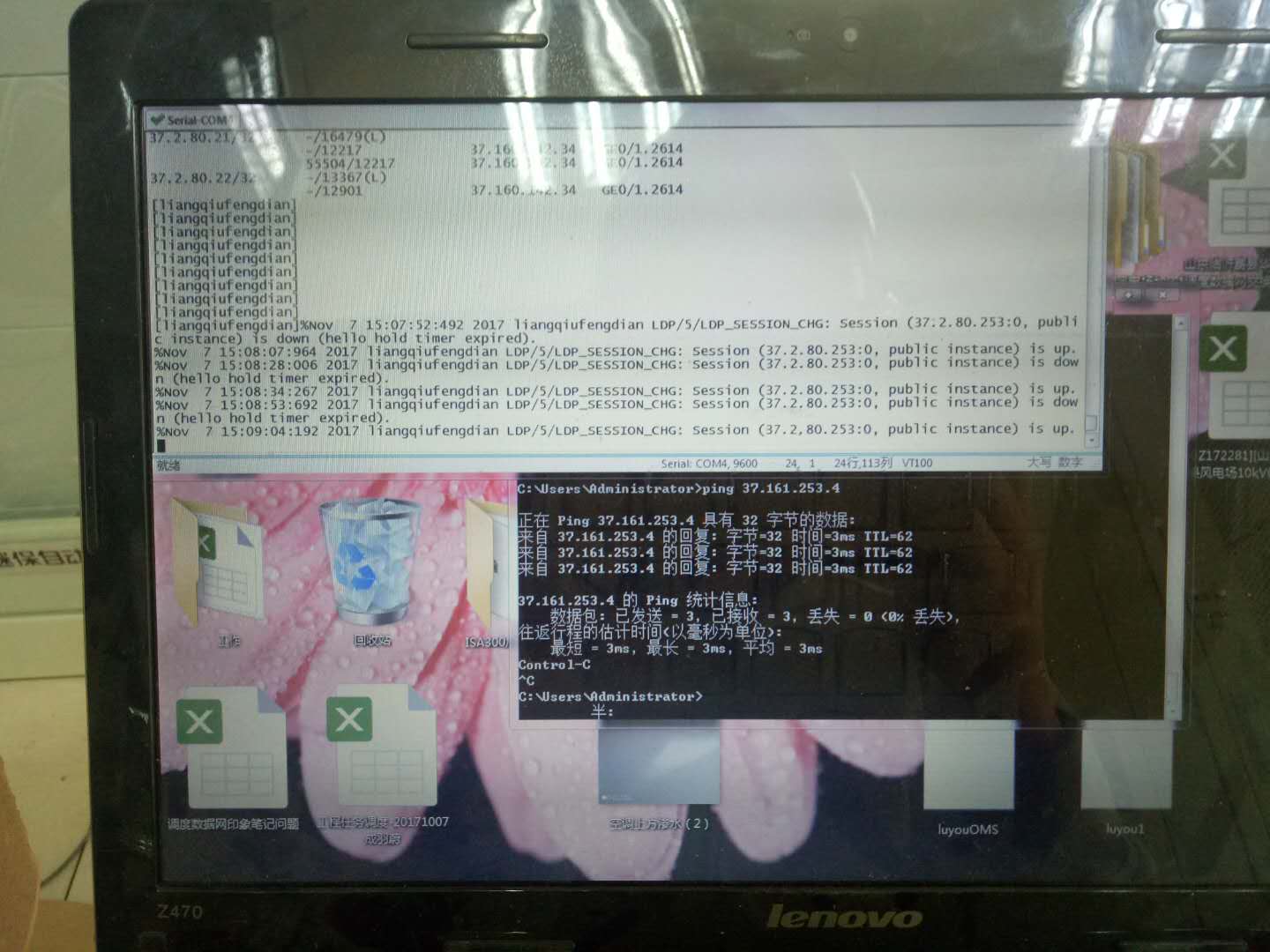

        我现在配置的是子站R1路由器,型号为MSR 36-40路由器,配置了MPLS VPN隧道,与主站R2对接,PTN公网部分采用了OSPF动态路由,内网部分均采用BGP协议,配置完成之后,VPN隧道能够正常跑起来,但是发现通过本侧私网主机37.161.143.33/28去ping对侧的私网主机37.161.0.12/24时会存在连续丢包现象,经测试登录到R1上,ping对侧的互连地址37.160.143.34/30没有发现有丢包的情况,通过相应VPN隧道去ping对侧的私网网关地址37.161.0.254/24会存在丢包现象(包括主站的私网业务机地址37.161.0.12/24均存在丢包),丢包严重时,在CRT界面中会不断的刷如下的提示信息:
就是MPLS的LDP会话一直在down和up切换,个人感觉是由于hello包被丢掉了,会话down掉了,导致VPN通道时通时断。尝试过将hello hold time放宽为30s,但是现象没有得到改善,想请教一下有没有办法可以查一下到底是哪一个环节丢的包,困扰一周多了。

首先报错信息确认为LDP超时,
1、建议PE之间长ping及大字节ping测试运营商链路没有问题
2、检查内网STP是否有TC变更
3、建议采用缺省的lsr-id 作为传输地址,否则将可能导致LDP 会话无法稳定建立
4、检查内网链路
LDP超时是因为接收不到对侧R2发过来的hello包导致的吗?还是说有可能存在其他的因素。 1.我长ping了3000个包没有丢包的情况 2.不太明白您说的内网STP是否有TC变更的意思,刚刚学这一块。 3.lsr-id直接采用了loopback地址,这样是否会导致LDP会话无法稳定建立? 4.我最想了解的是,有没有什么办法可以快速定位出到底包丢在哪里了,能否有办法确定,是否是我配置的R1路由器问题,还是链路问题导致的。
