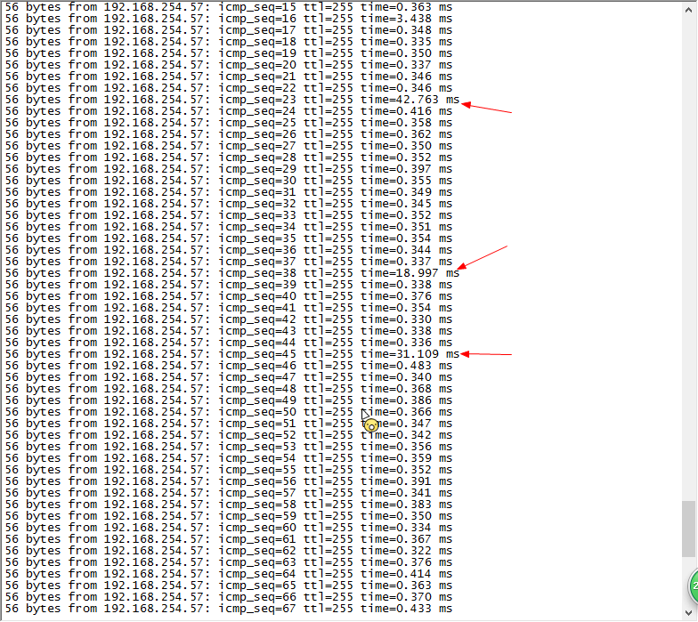

这种情况正常嘛?可能是什么原因导致的,直连互ping
这个有很多种原因,但是这种延迟对于非敏感业务是没有影响的,除非是那种对带宽和延时要求非常高的视频直播流量,否则其他业务对于这种延时是感知不到的。
出现这种情况可能原因有:
1、网线问题,网线有好有次,如果网线不太好,对于数据传输的是时候就出现这种延迟
2、两端设备的实现情况,由于ICMP报文一般都是出于CPU队列底层,一般情况都是协议报文优先级最高,ICMP报文优先级最低,所以当CPU处理其他报文多的时候,ICMP报文就会进入低优先级队列,出现一定程度的延迟。

什么设备之间互ping,最好下挂终端互ping测一下。
MSR5660对思科的交换机

偶尔延迟大 是有抖动吧
重复这样的频率 对网络有影响嘛?
