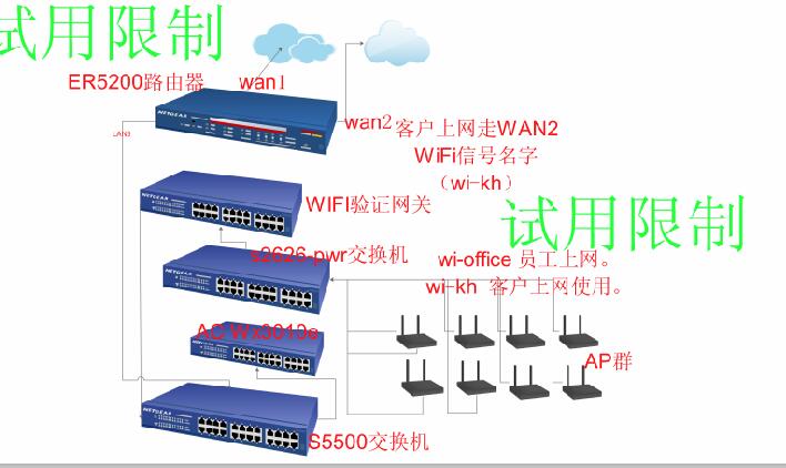

1、h3c Wi-Fi信号走的wan1和wan2的问题请教一下如何设置,谢谢。
2、如何设置   192.168.1.10 -192.168.1.200    -   192.168.2.10-192.168.2.200   -   192.168.3.10-192.168.3.200 之间的IP动态分配问题。
3、不同VLAN间vlan之间的通讯问题,VLAN和WiFi的通讯问题。
4、我要实现 interface 0/0/3 设置为192.168.1.10 转发到端口interface 0/0/6 192.168.2.10的端口 只有他们之间可以通讯,但别的端口要访问这两个端口都不可以访问,或者是可以访问。       1、这个主要是做共享文件,特定的IP才可以读取的了。别的都不可以访问。
                                                             2、或是是可以访问。特定的IP可以访问或是访问不了
四  如何配置这些 有参考吗?都是命令行的
1、这个是我们的网络图,请问一下如何配置一下交换机然后是限制一下我们上述说的功能。
2、s5500 交换机  interface 0/0/0 连接 lan1 只接一个接口 wan1 和 wan2 走不同的网
3、AC s5500 interface 0/0/24号端口连接 wx3010e的interface 0/0/1号端口
4、WIFI验证网关  wan1 连接交换机 s5500interface 0/0/23
5、wifi 验证网关wna1 接 交换机s5500   Wi-Fi  Lan1 接 s2626pwr交换机

1.配置动态地址池。2.不同vlan和vlan之间需要通信吗?本身是隔离的3.192.168.1.10和192.168.2.10是24为掩码吗?是的话就跨网段了,要写路由4.写acl限制ip
zhiliao_sbYdY 知了小白
我的没有写清楚
192.168.1.10-192.168.1.100 -  192.168.2.10 - 192.168.2.100 之间要可以通讯的。
255.255.255.0 子网掩码都是24位
如何实现上述 的设置。谢谢。谢谢各位大神。
相关配置参考配置手册 http://www.h3c.com/cn/d_201607/941358_30005_0.htm

不同的网段的话把网关都设置在交换机上就能通讯了
