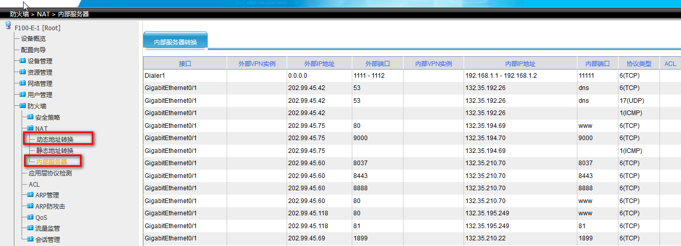

配置如下:

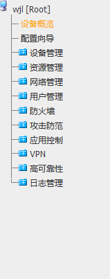

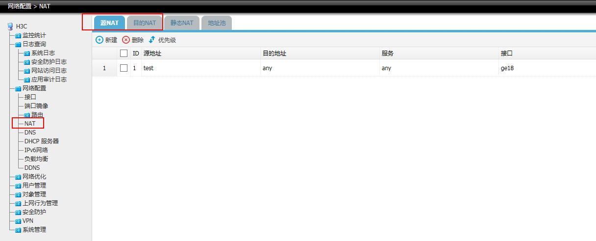

web配置路径
内网口配置:内部服务器映射+动态端口转换
刀锋之影 发表时间:2019-02-27
