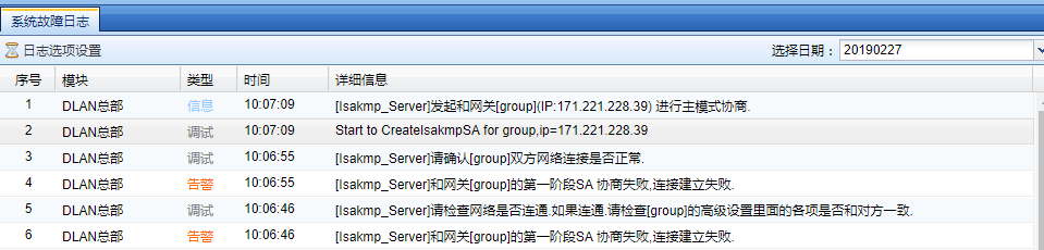

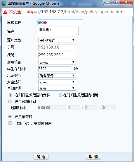

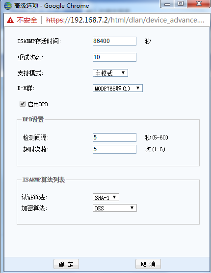

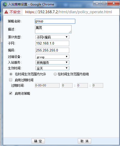

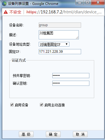

现我们集团使用深信服的AF防火墙与分公司H3C MSR2020设备进行IPSEC设备进行连接的,连接共两个子公司,之前一直没有问题,前两天突一个公司不能够连接了,对方从WEB中看到提示(ERROR_PHASEI_FAIL 第一阶段出错),在总部深信服中查询日志为(请检查网络是否连通.如果连通.请检查[group]的高级设置里面的各项是否和对方一致),但几经对比,网络为通,并且设置与对方一致,无法排除问题。对方与SCB进行连接,但不能够与GZ进行连接,总公司也能也SCB正常连接。
总部深信服配置
深信息日志提示
