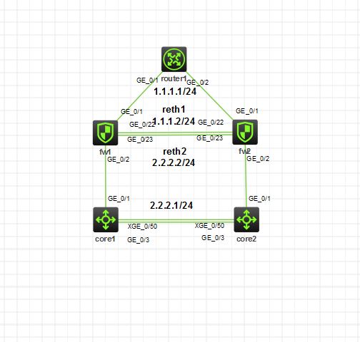

防火墙做完了 冗余组和冗余接口联动后,却Ping 不通 上下联设备
2019-02-27提问
  • 1收藏,3428浏览
1.防火墙已经将域间策略设置,为允许所用 通过。
2.防火墙做了堆叠。
3.上下联做了冗余组和冗余接口联动,但是却ping 不通上下联的设备
以上 情况 是什么问题以及应该怎么配置?
粉丝:28人 关注:2人
有没有放通local到其他域的域间策略
