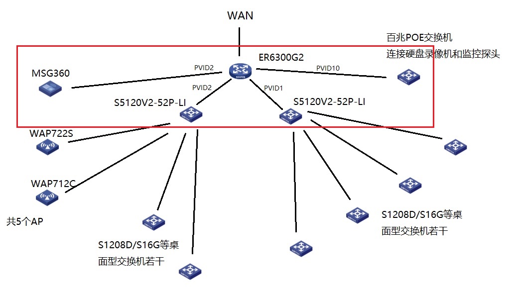

当前网络结构如图,红框内的设备都在机房内
仅在ER6300G2上通过设置Trunk口PVID简单划分一下VLAN
近日购入一条ft232芯片的usb串口线,终于连上了S5120的console口
按照 https://zhiliao.h3c.com/questions/dispcont/31180 贴内内容,试图开启S5120交换机的http管理
但是,全部执行完成后,还是不清楚交换机的管理地址是什么,也无从验证
问题1:interface Vlan-interface 1 ip 192.168.1.1 24 这一步中配置的ip地址,是该vlan的网关地址,还是交换机的管理地址?
问题2:希望实现网络中MSG360,ER6300,S5120等设备,只有少数几台管理pc机可以访问,应该如何配置?将这几台设备单独划入一个vlan吗?
问题3:在图中右侧S5120(PVID1)下的pc机,无法访问到MSG360的管理页面(192.168.2.9),如何配置?
问题4:MSG360直接接ER6300G2比较好,还是接S5120V2比较好?
问题5:MSG360的绿洲平台无法登录
问题6:MSG360 + 多台AP的无线环境,无线效果并不太好,是否可以通过设备连接方式或者配置修改来改善? 用户反应最多的问题是无线闪断,原因无从排查,是否可能和MSG360的自动学习适应有关?(已经设置了MSG360白天不会进行频段的更改)
问题7:设备在各个AP之间的切换漫游效果不好,经常出现某终端移动移动到距离新AP很近的位置了,仍然固执的与原AP保持连接(从终端的信号强度上可判断) 必须手动断开后重新连接,才会进行切换,如何改善?
粉丝:10人 关注:1人
交换机的管理地址都是自己配的,vlan1的地址可以当做管理地址,也可以当做业务地址,看你管理、业务网段怎么划分。
可以划vlan,也可以写ACL进行过滤,配置在官网配置手册上有。
PC机到192.168.2.9是不是不通,不通可能没有路由,可以在5120上写静态路由。
没有谁接谁比较好,看现场网络需求
最后三个问题不是很了解。
