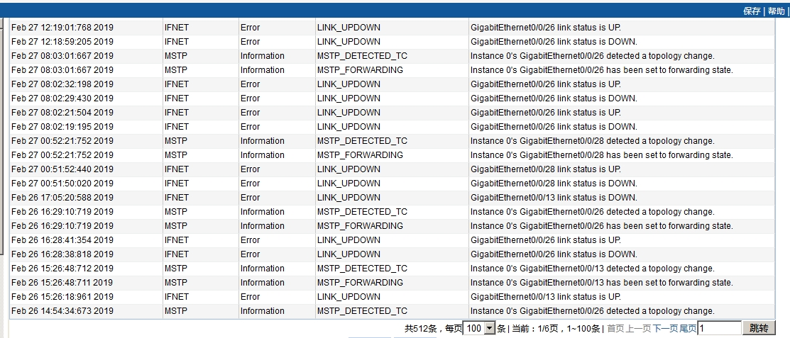

最近几个月网络很不稳定, 网络内突然出现时断时续,登录
s7503E-S查看日志,发现全是以下图的错误信息。恳请大大们帮忙分析,怎么解决.非常感谢。还需要什么信息的我会提供。谢谢!

看日志,有些端口在up/down 产生TC报文导致stp震荡,从而导致网络时断时续,可以排查下端口下是否有CRC错包?更换一下线缆。
谢谢墨大的分析,请问能说下具体的排查步骤吗?近几月都是这样断断续续的,给工作带来很大的影响。谢谢了!
