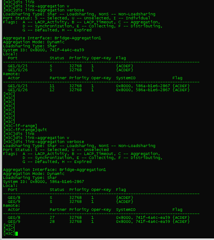

我2台路由器,一台是MSR2600-10,另外一台是MSR3600-28
2台路由器做2层Bridge-Aggregation时,两端都正常,绑定端口状态为S,端口被选择

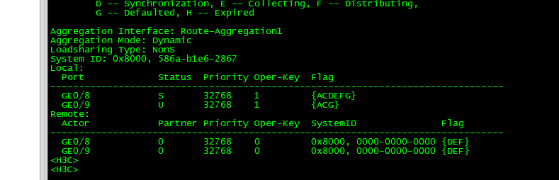

但是使用 Route-Aggregation捆绑时,ICG3000 提示
%Jan 1 00:56:34:351 2013 H3C LAGG/5/LAGG_INACTIVE_UPPER_LIMIT: Member port GigabitEthernet0/9 of aggregation group RAGG1 becomes INACTIVE because the current number of active ports has reached the upper limit.
查看捆绑状态
我通过修改端口优先级,回做端口切换,感觉只能作为主备,不能同时传输数据。
请问ICG3000在通过3层捆绑时,是否只能做主备,不能两个端口同时通讯?

MSR2600 V5不支持三层聚合,只能主备

你试试通过不同的流量测试下看看
