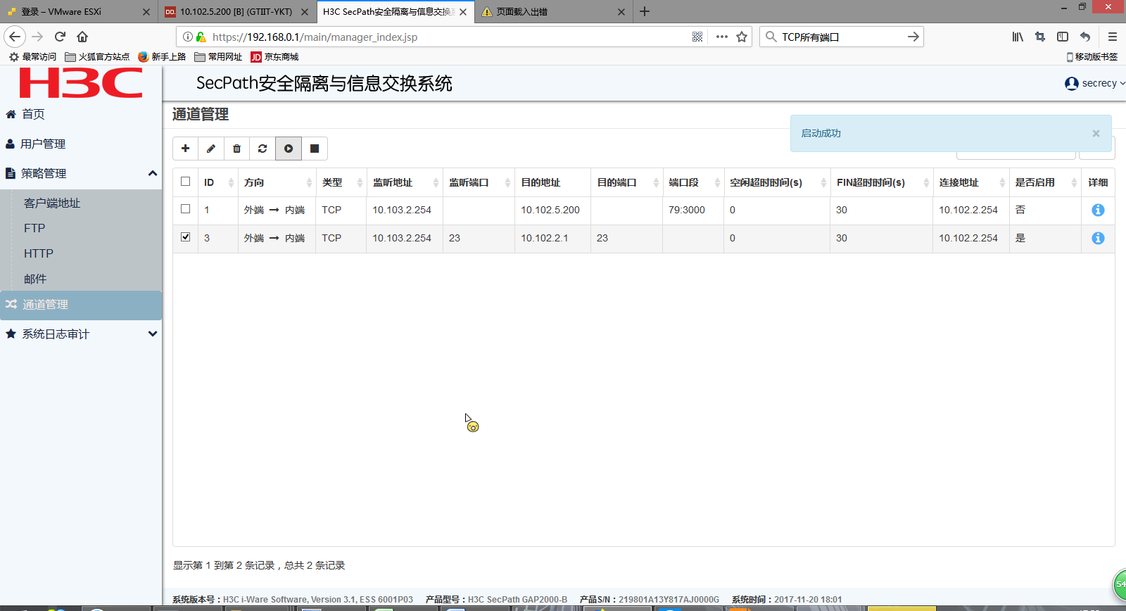

有没有GAP2000网闸的一些配置实例,或者这个设备的主要的一些作用,官网的文档太少了。这台GAP2000还有一个情况,再设置通道的时候我再客户端地址设置了白名单,按照官网的配置示例应该是只允许白名单里面的IP才能够去访问网闸内端的映射的服务器才对,当我白名单不设置我电脑的IP网段的时候是可以telnet到内端的IP网段,然后设置了白名单之后,我电脑的IP网段的就不能telnet到那个内端的资源了。现在主要的问题是我设置白名单的IP应该是可以访问的,但是白名单的设置有点像黑名单的效果了。
最近也在搞这个东西  搞的头大…………
白名单 不用设置就可以  我都没设置
然后测试的时候 不能用ping telnet来测试 因为网闸工作模式和一般这个路由交换不一样哦
要实际应用才能测试是否成功
可以简单搭建一个FTP 服务器来测试

建议参考
http://www.h3c.com/cn/d_201709/1033235_30005_0.htm
白名单配置案例,确认配置没有问题建议升级版本

添加白名单的逻辑是只有白名单里的才放行

白名单设置没问题,就是假如我不设置白名单的话 我的电脑是可以访问到的 但是设置了之后就不可以了,还有 我也试过升级系统但是提示升级失败,可能是因为现在那个系统已经最新版本了
我有一本苏 发表时间:2017-11-20
添加白名单的逻辑是只有白名单里的才放行
