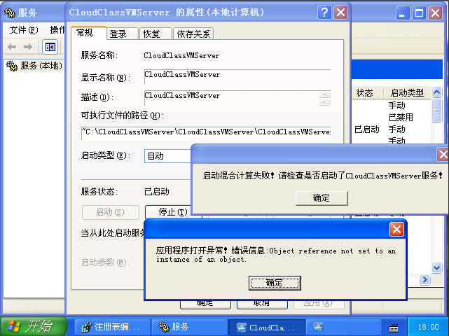

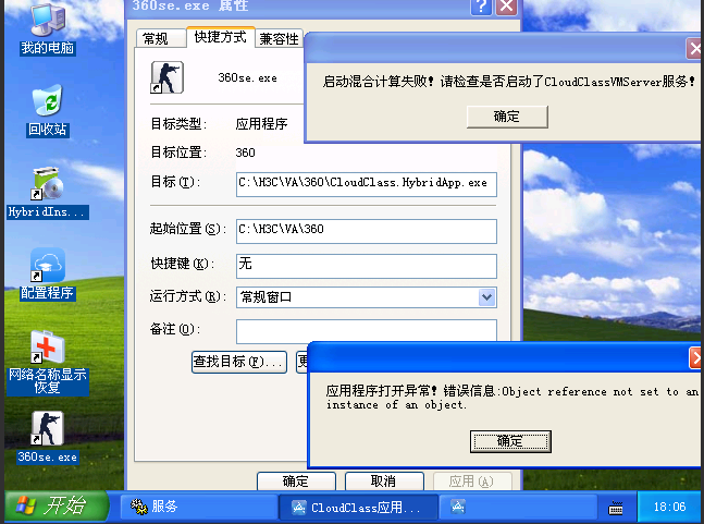

启动融合计算失败,提示如下:有没有知道怎么回事的?查看服务列表cloudclassVMServer服务器是启动了的,但是启动提示失败。
已经按照http://h3classwiki.h3c.com/index.php?title=%E4%BA%91%E5%AD%A6%E5%A0%82:%E6%B7%B7%E5%90%88%E8%AE%A1%E7%AE%97%E9%83%A8%E7%BD%B2,里面的步骤操作了。

那另外一个问题关于cloudclassVMServer,提示检查是否启动了cloudclassVMServer服务,看启动服务项里面是启动了的,这个怎么还是提示是否启动呢?
//问题已解决,需要保障网络通畅,问题即消失,保障云桌面的IP和终端的IP以及服务器IP,教师机IP会通。需要配置好web管理界面上的虚拟交换机IP地址。
win10的虚拟机支持不好,请使用win7的base虚拟机测试。

object reference not set to an instance of an object 是变量未实例化的意思
应该是软件在读取数据时没有判断是否读取到数据,当没有读取到的时候软件还是直接使用未复制变量引起的错误
详细比对下安装步骤是否正常
