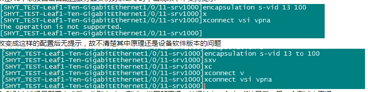

Vxlan实验测试过程中存在如下问题:
1、AC接入侧端口下配置服务实例封装只有一个s-vid时,两端ping测试正常。如果配置服务实例配置多个s-vid,两端ping测试都不正常。这个很头疼,一直找不到原因。
2、AC接入侧端口下配置服务实例封装配置多个s-vid的配置命令只能是 xx1 to xx2,而不能配置 xx1  xx2,这样会在关联vsi时提示配置不支持。这个问题咨询过华三的产品线工程回馈,设备版本配置缺陷,后续会改进。
我测试的设备使用H3C LS-6800-54QF-H3,系统版本Version 7.1.070, Release 2612P02

可以看下版本说明书塞,是不是这个只能配一个
查找版本说明书及配置文档中为涉及到限制条件
风巡1990 发表时间:2019-03-06 更多>>
和典型配置对过吗,是否缺少什么配置命令,等待交换机高手答复。
官网的文档中没有相关的说明,配置案例也没有
