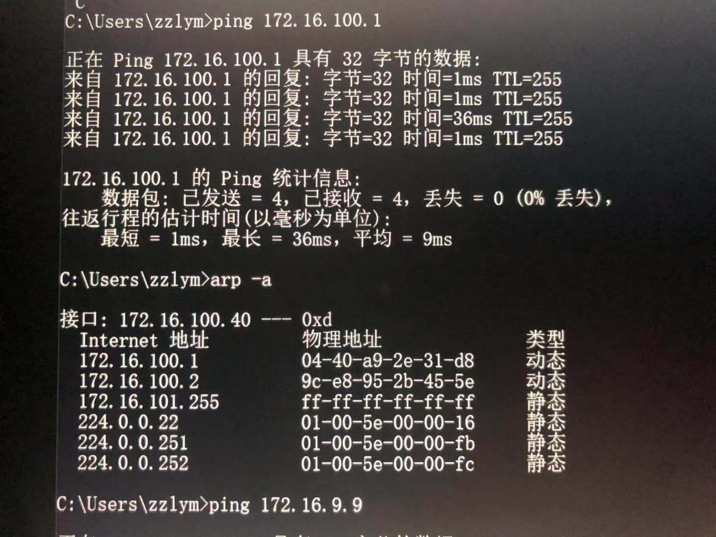

看看arp
王老二 发表时间:2019-03-11
回复王老二:
arp在附图中
Sine 发表时间:2019-03-11

回复Sine:
看看是不是对应的设备mac

Sine 知了小白
arp
