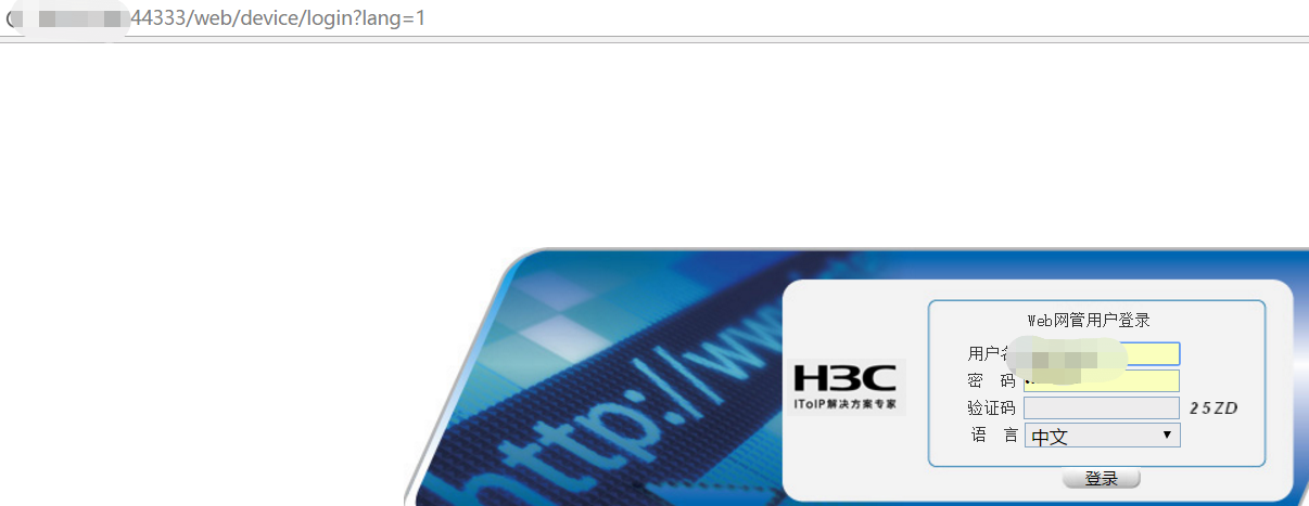

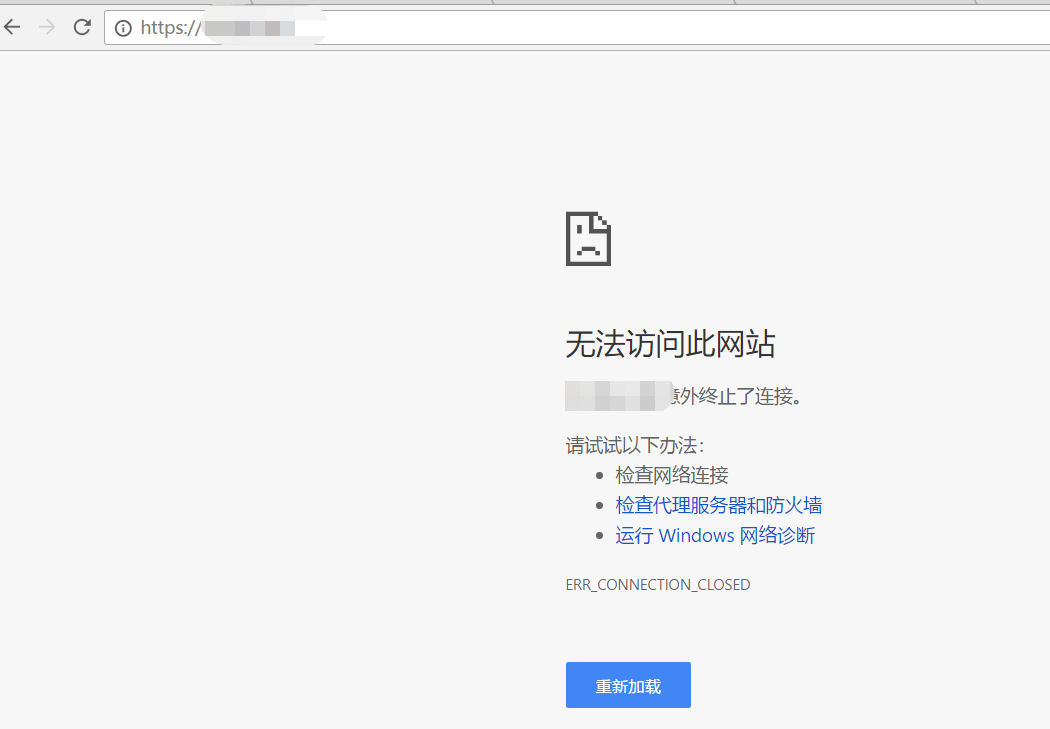

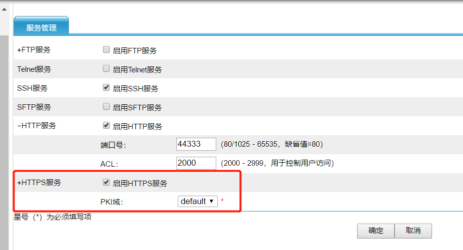

该防火墙无法使用https来进行web界面登录,但是使用http却可以,而且已经确认过https服务已经开启成功,但是还是无法通过https来进行访问;

以下为相关配置截图:
使用http打开的web界面从而来对此进行配置

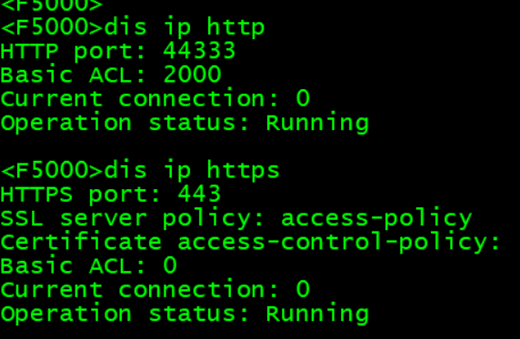

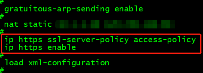

以下为命令行配置:
HTTP能够正常访问
以下为服务状态(都是正常运行的)
以下为使用http访问
以下为使用https来访问

换个浏览器,ip https enable重新开启下

本来就开起来的,我截图上已经显示服务已开启

自己会强制跳转,https enable开启下
