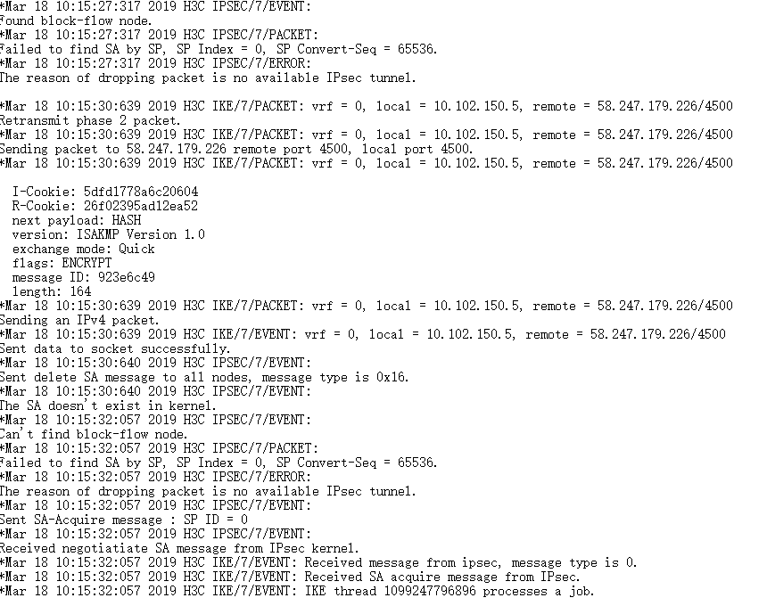

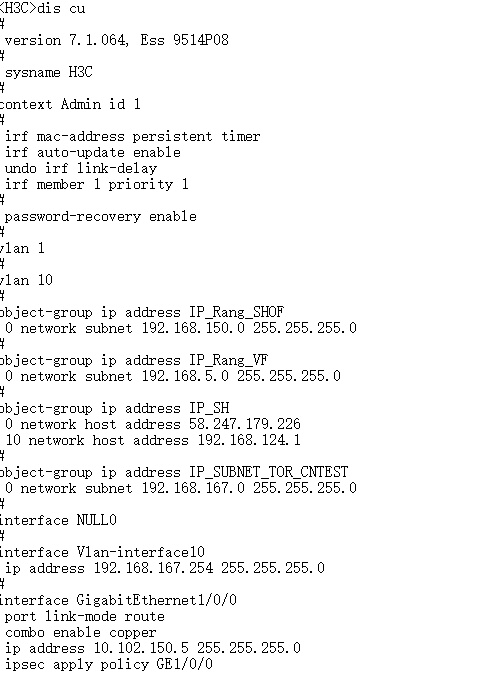

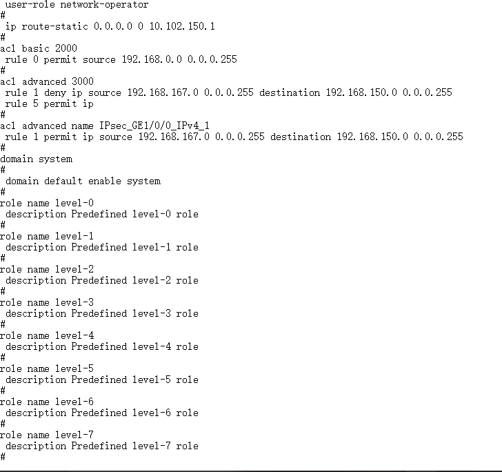

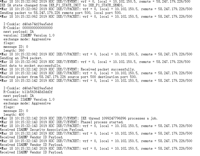

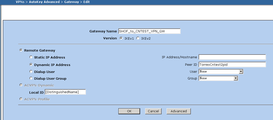

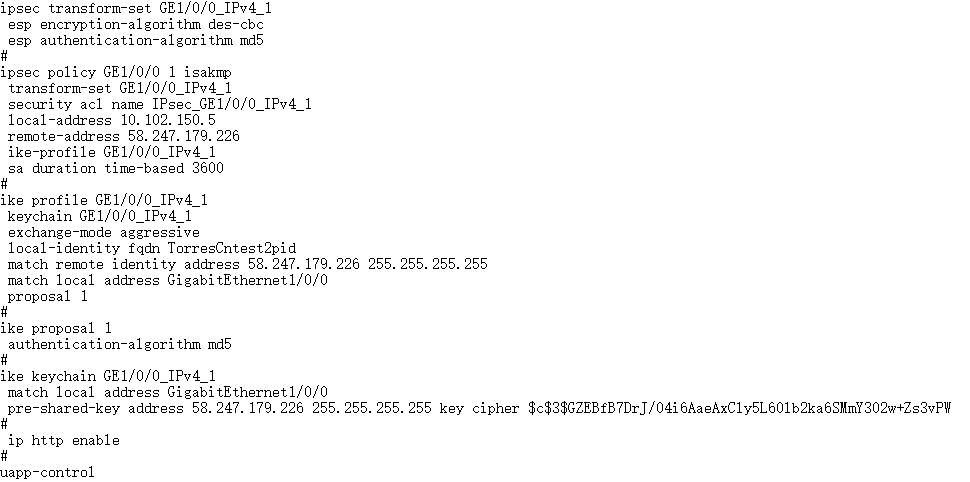

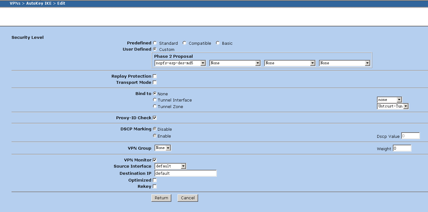

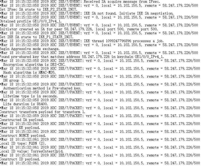

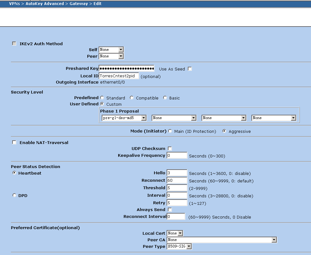

现在分支(出口是个内网地址)跟总部做IPSEC(juniper的),但是隧道一直起不来,我截了log和设备的配置,帮忙看看什么原因
铁柱 九段
粉丝:28人 关注:1人
log来看分支在重传2阶段报文,可以吧总部hello等时间间隔调大点,或者直接用IP地址建立ipsec试试。

怎么IP地址建立
zhiliao_36919 发表时间:2019-03-18
就是总部gateway 选择第一个static ip address,分支配置成local identity address xxxx

那总部hello等时间间隔调大点,看log是分支在重传报文

只调hello吗

到对端的路由不用指吧
其他时间可以的话也可以调大点,总部应该有到分支的路由吧 ,没有就得加上
铁柱 发表时间:2019-03-18
指的话下一跳是对端公网吧
是的,下一跳是直连的公网IP
