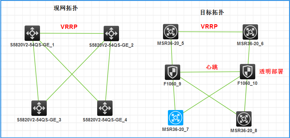

原网络拓扑双核心启用VRRP做冗余(网关再核心/汇聚为纯二层),现在需要在核心 与 汇聚之间加入防火墙。
1.在不改变原设备配置的的情况下,改怎样合理部署---如右图是否可行/合理?有否更好的部署方式
2.这样部署需要注意哪些?会话Session在心跳之间的热备怎么配置?

防火墙是什么型号呢?F1060吗?
主要你现在这种组网要考虑环路的事,这个是做透明 模式必须考虑到的,如果不聚合,那考虑把修改后的组网,下联线只保留一根,然后防火墙做IRF和会话同步

F5010

可以升级到官网最新的版本,然后配置IRF,开启 session 同步功能

这样需要将接入SW和墙之间的链路做捆绑吧?尽量不用改变接入上的配置,因为是异常家的

核心也是异厂家的
