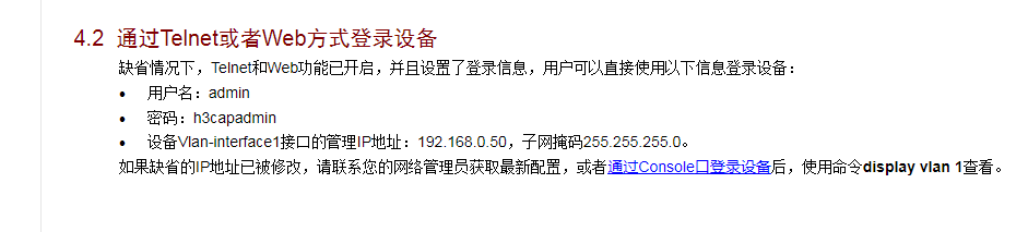

 这里这两种方式,我要重置ap吗? 怎样进入有截图给下吗? 连到了ER3108G上之后还要接着配置什么吗? 我需要详细的配置文档

如果你忘记了地址和密码,那么可以按reset键重置一下ap,然后登陆192.168.0.50再继续配置。配置方法可参考官网配置。

我是ER3108G出来的线 连的WA4320-ACN的poe口,局域网有一个h3c的网络,也能上网,但就是192.168.0.50进不去。
zhiliao_29144 发表时间:2017-11-23
当AP启动后,长按reset键5秒中放开会自动重启还原出厂配置。

默认情况下,可以直接登录,就用你发的信息,默认ap的ssid是H3C,没有密码,如需设置密码,先在射频口下解除绑定,修改或新建虚接口、无线模板,再绑定到射频口下
