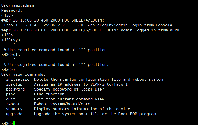

我这边有款三层 LS-5500-24-P-WINet ,由于之前的拓扑不合理,我想重新按照当前的使用环境配置一下,为了以免有什么配置残留,选择恢复出厂设置,重置后遇到 以下  2 个问题:
1、console  登录后,不能使用 sys、dis 、reset saved-configuration  等命令,只有 initialize、reboot 命令,如下图;

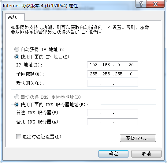

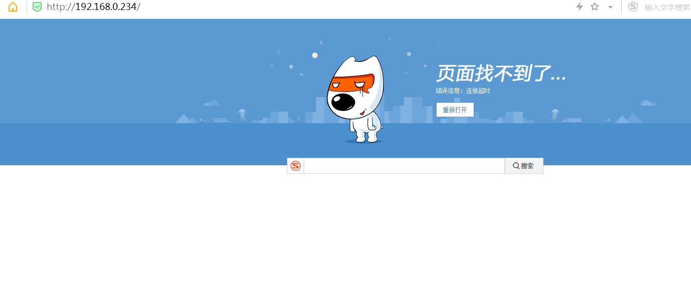

2、PC有线静态IP为 192.168.0.20/24 ,但是网页输入 192.168.0.234 打不开 管理界面,如下图;

paul 九段
粉丝:31人 关注:5人
console口下权限不够,display users看下,看权限shibushilevel1;
看交换机上能否ping通234这个地址。
断电重启,跳过配置启动看看
paul 发表时间:2019-03-21 更多>>
上面说过咯,dis 命令都用不了,所以查看不到用户权限呢
烟花里的尘埃 发表时间:2019-03-21
断电重启,跳过配置启动看看
寂东 九段
粉丝:226人 关注:3人
如果用web登陆192.168.0.234来管理交换机,请确认交换机地址没有改变,且终端连接的端口在vlan 1内,您现在就可以恢复出厂值,第一个命令 initialize 这个命令就是恢复缺省值的
确定初始 web 登录 的地址是 192.168.0.234 没错的,我在重置前备份配置,看到 VLAN 1 是这个 IP。理论上说,重置后,所有端口都是属于VLAN 1没错的,不过我接了好多口,电脑设置为 192.168.0.20 ,web还是打不开
烟花里的尘埃 发表时间:2019-03-21 更多>>
