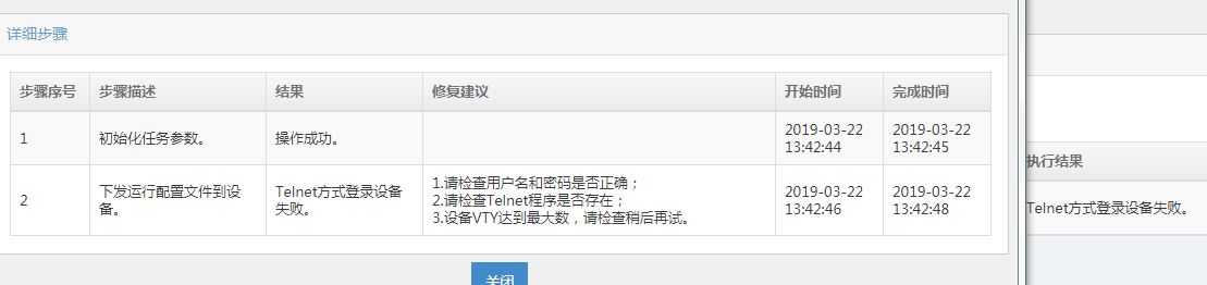

由于等保要求,关闭telnet改用SSH登录
在“业务”——“部署任务”中下发配置,结果提示“telnet方式登录设备失败”,请问是否有办法改为SSH方式登录,如果可以,请问在什么位置调试?如果在案例库中有相同案例,请发链接,谢谢

对应设备详细信息中,可以修改设备登录方式
资源-资源管理-批量操作中可以批量修改设备登陆方式
