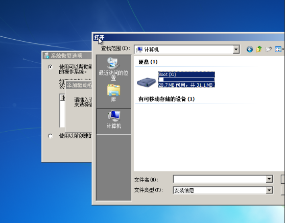

H3Cloud CAS 虚拟机重起后,进不了系统,提示“系统恢复选项”,下一步,找不到系统盘。在线求助!

顶楼上,顺便说一句挂载iso修复时,要挂载一个软驱,选着对应的系统.vfd,光驱启动后要选择驱动,从软驱里找就行。
兄dei,你看我的回答,挂软驱,然后选择isopool里面的win08.vfd,然后从光驱启动选驱动时,就可以选软驱里的驱动了,cas自带了

看有没有快照,没有的话挂一个iso镜像尝试还原恢复,这个应该是你这边异常断电或者是软件程序异常导致
