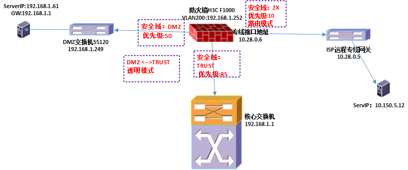

1、本地服务器地址192.168.1.61 ,网关核心交换1.1。
2、1.249交换机到1.1中间过防火墙,走透明模式。
3、H3C F1000防火墙上接入一条专线,启用接口地址10.28.0.6 走路由模式,接口起nat outside
现象:专线直接接电脑配置10.28.0.6 ,可以直接ping通远程服务器10.150.5.12。也可以访问服务器的http业务。
但是服务器1.61只能ping通10.150.5.12。无法访问对应的http业务。
求大佬指点!!!!!!!!拜谢!!!!

开启一下会话同步看下:[FW]session synchronization http
开起了session synchronization enable 没用。

session synchronization http 没有这条命令。H3C F1000 v5的老平台。只有session synchronization enable

能不能关了状态检测或者把网关移到防火墙上
