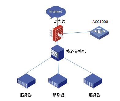

请问下,ACG 1000可以旁路在防火墙上吗?部署旁路模式后,是不是就不能阻断流量了,比如我想阻断淘宝,迅雷的流量,就不能实现了?
具体拓扑见下图

我记得旁路只能监测,不能控制!旁路可以端口镜像把数据镜像过来
寂东 九段
粉丝:226人 关注:3人
不可以旁路的,端口是成对用的,来过滤数据
