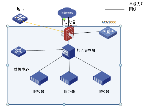

请大佬们帮我看下这张拓扑,把ACG1000这样旁路部署到防火墙上,这样部署没什么问题吧?能实施不?请大佬们帮我分析下,或者有没有好的建议。谢谢!
-4811 九段
粉丝:29人 关注:1人
ACG1000是可以旁路部署做监控审计的,
案例http://kms2.h3c.com/View.aspx?id=44748
需要防火墙支持端口镜像
